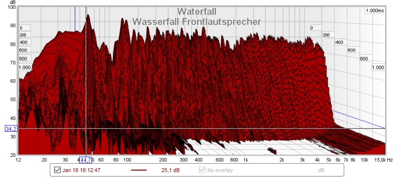

nuChristian hat geschrieben:
Aber so wie ich das interpretiere, liegt die Nachallzeit ab 200hz so um die 240ms.
Ist das ein Wert, den man noch verbessern sollte?
Das kann man erst mit Sicherheit sagen, wenn du die Zeitachse und vor allem die dB richtig skaliert hast.
Ich würde aber mal sagen das sieht vom Nachhall schon ganz gut aus, selbst wenn Du letztlich eher bei 300-400 ms rauskommst.
Ich würde dann mal noch die ETC anschauen!
Allgemein ist das hier ganz lesenswert! ETC: Punkt 2...
http://recording.de/Community/Forum/Rec ... hread.html
nuChristian
Beiträge: 2821
Re: Dokumentation REW/MiniDSP/AutoEQ mit AW1100
Beitrag von nuChristian »
So,
hab eben mal eine neue Messung gemacht und dabei die Skalierungen entsprechend eingestellt.
Den Link habe ich eben mal kurz überflogen, werde ich mir aber heute abend mal zu Gemüte führen und dann morgen nochmals messen
Die Messung fand im Pure Direct Modus statt.
Gruß Christian

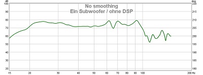

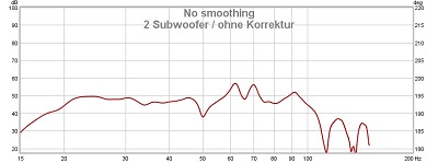

Also,
ich habe mal Messungen gemacht und ich denke die Ergebnisse sind für das Forum sehr interessant.
Hier sieht man die Unterschiede von einem Subwoofer zu zwei Subwoofern in meinem Raum.
Alle Korrekturen sind ausgeschaltet.
Später werde nochmal bisschen mit dem MiniDSP rumzuspielen und die Dröhnfrequenzen bei 62 und 69 hz zu mildern.
Die stören doch extrem (siehe vorangehenden Beitrag, ich zitiere "dröhnt wie Sau" :mrgreen: )
Die Beschriftungen der Diagramme sind natürlich falsch.Es ist umgekehrt. Ausserdem wurde der Pegel auch verändert, aber wie sich der Frequenzgang ändert, ist gut zu sehen.
Ein Subwoofer
Ein Subwoofer
Zwei Subwoofer
Zwei Subwoofer
Gruß Christian
Beitrag von caine2011 »
wenn das ohne glättung ist, dann hast du kein dröhnen^^ oder es kommt nicht von den subs
nuChristian
Beiträge: 2821
Ist alles ohne Glättung.
Was mich (anscheinend) störte waren die 10db Pegelunterschied bei 62 und 69hz.
Das habe ich ein wenig abgemildert.
Wenn ich da zu stark rangehe, dann bekomme ich wieder ein 10db "Loch" zwischen den beiden Frequenzen.
Aber viel mehr lässt sich da nichtmehr reißen.
Aus den Subwoofern kommt einiges raus. :mrgreen:
Was da an knackigem Tiefbass beim Lichtrennerkampf rauskommt :mrgreen: :mrgreen: :mrgreen: .
So fühlen sich wohl Herzrythmusstörungen an.
