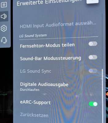

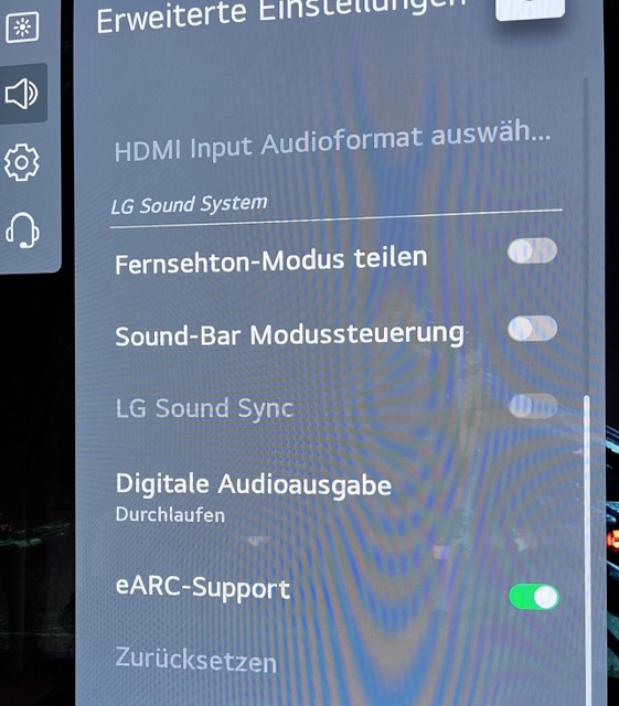

Re: Feedback/Problemchen mit nuPro XS-8500 RC
mal was (nicht ganz) neues:
schon mehrmals wurde hier im zusammenhang mit der 8500 bemängelt, dass es kurze tonaussetzer gibt, wenn das laufende fernseh- oder streamingsignal mit der pausentaste angehalten wird. danach wird das tonsignal erst nach kurzer unterbrechung wiedergegeben.
das ist besonders blöd, wenn mitten in einem dialog worte einfach verschluckt werden.
nun ich hatte neulich eine nuxinema bestellt und für das erforderliche surround-signal die tonausgabe unseres lg-fersehers von pcm auf dolby digital gestellt.
die nuxinema ging dann leider wieder zurück, aber die 8500 blieb, dafür aber ohne tonaussetzer.
sie funktioniert jetzt wie alle anderen nubert-soundbars vor ihr.
gesamtbreite aller nubis derzeitig 3,83m
Danke für die Info. Jetzt wäre es interessant zu wissen, ob diese Verbesserung bei dir an der nuXinema lag oder an der Umstellung des Ausgabe-Signals am Fernseher. Letztere bewirkt bei meinem TV (ebenfalls LG) nämlich rein gar nichts.EmEs hat geschrieben: Fr 30. Dez 2022, 20:05 mal was (nicht ganz) neues:
also: bisher hing die 8500 per hdmi am fernseher, ausgabeformat pcm, was mit allen vorherigen nubert-soundbars so auch gut funktionierte, bei der 8500 aber mit den bekannten tonaussetzern.
für den versuch, eine nuxinema einzubinden, habe ich das tonformat auf dolby digital gestellt.
die nuxinema habe ich zurückgeschickt und die 8500 wieder direkt am fernseher angeschlossen. das tonformat dolby digital habe ich so gelassen.
und dann kam die überraschung: tonaussetzer weg.
Also sowohl für nuXinema als auch XS-8500 sollte man tunlichst auf passthrough stellen. Alles andere wäre fatal weil dann der LG am Signal rummurkst bevor es der Decoder bekommt.
