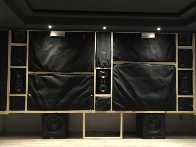

Alsooo, wie im ganzen Thread bereits schon hier und da rauszulesen ist wollte ich mir in einem 6,7 x 4 Meter großen Keller ein Heimkino verwirklichen!
Die ganzen Recherchen und Überlegungen streckten sich über diverse Foren und Seiten sowie Besuchen bei diversen Besitzern solcher Heimkinos in der näheren Umgebung.
So wurde allmählich ein Schuh draus, sprich irgendwann stand der Masterplan!
Bauchschmerzen machte eigtl immer nur der Rigips, den ich klasse zu verarbeiten finde, er mitunter aber auch schlechte Eigenschaften haben kann.
(Schimmelgefahr im Keller, Mitschwingen, Dröhnen, Rappeln) jedoch war es die für mich Günstigste und Schnellste Lösung!
Dieser hat aber diversen Drucktests durch die Subwoofer standgehalten und keine negativen Einflüsse auf die Akustik gehabt!
So erstreckte sich der Bau eigentlich über das ganze Jahr... Immer wieder unterbrochen durch andere wichtige Tätigkeiten beim restlichen Hausumbau...

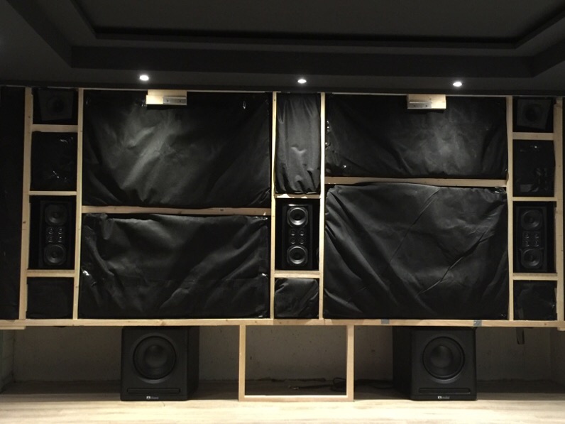

Die Leinwand (Xodiac Screens Akustik 21:9 350cm) hängt an einem vorgebauten Gerüst!
Sprich, ich habe ca. 80cm von der Außenwand entfernt ein Gerüst gebaut, welches ich 60cm tief (mit 20cm Hinterlüftung) mit Isover Akustik TP1 gedämmt habe, um später etwas den Subwoofer und seine tiefen Frequenzen zu bedämpfen.
Die Aussparungen für die Lautsprecher sind allerdings noch unbehandelt.
Die Dämmung habe ich in Pakete gepackt (schwarzes Gartenvlies und dann in die passende Öffnung integriert, so sollte alles dicht sein)!
Auf die Wände und Decke wurde Rollputz aufgetragen.
Beim Boden habe ich mich für hellen Eiche Vinylparkett entschieden, da dieser halt gut aussieht!
Im vorderen Bereich wird noch ein großer schwarzer Teppich integriert, sodass der Sichtbereich komplett dunkel ist und Streulicht sowie Reflexionen aufgesaugt werden können.
Technik ist in der Zwischenzeit auch angeschafft worden:
Als AVR kommt ein Denon X7200WA zum Einsatz und beim Beamer habe ich mich für einen JVC X5000 entschieden der mich beim Besichtigungstermin vom Hocker riss!

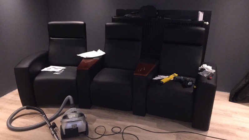

Jetzt am Ende wird das Geld auch immer knapper, sodass ich mich bei den Sesseln erstmal für eine günstige Lösung von VidaXL entschieden, die aber auf jeden Fall extrem bequem und robust ist jedoch halt Kunstleder zum größten Teil, lediglich der Kopf/Rückenbereich hat echtes Leder verarbeitet, stabd zumindest auf dem Etikett!
Wie gesagt, soll keine Werbung oder so sein, aber aufgrund der Nachfrage:
Habe mich "erstmal" für das XTZ Cinema Set entschieden in 10.2 Auro 3D Aufstellung!
Beim ersten Test im noch nackten Raum (Baustelle) war ich jedoch vom Hochton noch etwas irritiert.
Das gefiel mir noch nicht so gut, sind halt auch wie es der Name schon sagt Cinema Lautsprecher!
Aber das werde ich erst in den nächsten Tagen feststellen und endgültig entscheiden!
Das Abstrahlverhalten ist allerdings unglaublich gut, alle 3 Sitze haben nebeneinander den nahezu gleichen Klang, sprich mehrere Referenzplätze gleichzeitig.
Das ist bzw soll ja im Kino auch erreicht werden.
