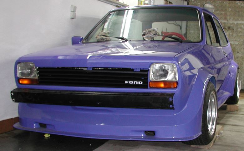

PS: habe einen Fiesta MK1 Projekt zu verkaufen.
Feiner Breitbau (9X13") mit 2.0 16V Zetec Mondeo Maschine. (und originalem 1.6er Kent)
Sollte mit Vergaseranlage ca. 150Ps haben, mit Einspritzung sind >170PS mit dem Originalmotor + Nockenwellen kein Problem.
Habe leider keine Zeit mehr zu schrauben.
Das ist das Audi RS Blau, sieht auf dem Bild eher Lila aus.
Muss aber noch so Einiges gemacht werden.
Vielleicht hat ja jemand Interesse.
