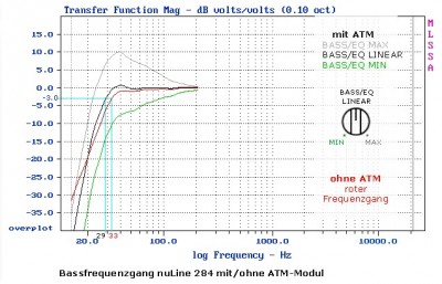

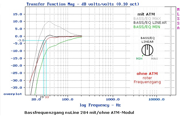

Vielleicht für den einen oder anderen interessant
der Rumpelfilter im ATM ist auf die jeweilige Box präzise zugeschnitten und wirkt in Zusammenarbeit mit der Entzerrung des Bassfrequenzganges.
Wie aus der Grafik entnommen werden kann wird vom ATM 284 der Tieftonbereich unter 20 Hertz abgesenkt.
Die untere elektrische Grenzfrequenz (- 3 dB)des ATMs 284 kann auch aus der Grafik abgelesen werden und liegt bei ca. 18 Hertz.
Re: ATM 284
Moin Moin,
ich weiss nicht recht wie du darauf kommst...
Bassregler auf MAX ist aber eher praxisfremd (ausser beim Loudness/Leisehören), daher belassen wir es doch bitte bei der Nubert-Angabe von 29Hz (-3dB-Punkt)
Gruß vom Rudi
...aber für mich ist nur bei Bassregler auf MAX ein -3dB-Punkt von ~22/23Hz ablesbar (bei LINEAR halt die angegebenen 29Hz und bei MIN dann nur noch ~100Hz)Langerr1 hat geschrieben:Die untere elektrische Grenzfrequenz (- 3 dB)des ATMs 284 kann auch aus der Grafik abgelesen werden und liegt bei ca. 18 Hertz.
Gruß vom Rudi

Hi Rudirudijopp hat geschrieben:Moin Moin,
ich weiss nicht recht wie du darauf kommst......aber für mich ist nur bei Bassregler auf MAX ein -3dB-Punkt von ~22/23Hz ablesbar (bei LINEAR halt die angegebenen 29Hz und bei MIN dann nur noch ~100Hz)Langerr1 hat geschrieben:Die untere elektrische Grenzfrequenz (- 3 dB)des ATMs 284 kann auch aus der Grafik abgelesen werden und liegt bei ca. 18 Hertz.
Gruß vom Rudi
Das habe ich von Nubert erhalten auf Anfrage dieses rumpelfilters
Gruß vom Marcus
Re: ATM 284
Moin Moin Marcus,
...du "verwirrst" die Leute damit
Der Frequenzschrieb...
...zeigt doch unmissverständlich wann/wie/wo 18Hz "erreicht" werden (real = unhörbar) ;
BASS-EQ-MIN bei ca. -40dB
BASS-EQ-LINEAR ca. -25dB
BASS-EQ-MAX bei ca.-15dB
Alles weit entfernt von den jeweiligen -3dB-Punkten
Soweit dazu...
Gruß vom Rudi
Dann verwechsle bitte den Rumpelfilter nicht mit dem -3dB-Punkt des FrequenzgangLangerr1 hat geschrieben:Das habe ich von Nubert erhalten auf Anfrage dieses rumpelfilters
Soweit dazu...
Gruß vom Rudi
Re: ATM 284
bei dem genannten -3dB - Punkt handelt es sich nicht um die untere Grenzfrequenz des Lautsprechers.
Wie Langerr1 bereits zitiert hat handelt es sich um die untere Grenzfrequenz des ATMs.
Betrachtet man die akustischen Messkurven der 284 mit und ohne ATM so kann man sehen, dass diese Kurven bei 20 Hertz genau aufeinander leigen. Hier hat das ATM folglich keine Verstärkung oder Dämpfung. Bei niedrigeren Frequenzen als 20 Hertz (links davon) liegt die Kurve "mit ATM" unterhalb derer "ohne ATM". Das ATM dämpft diese unteren Frequenzen ab. Es ergibt sich also für das ATM 284 ein Hochpassverhalten, für das sich eine untere Grenzfrequenz ( -3dB -Punkt) definieren lässt. Und dieser liegt dann eben bei ca 18 Hertz.
Dies ist unabhängig vom Verhalten der Box.
Das GESAMTSYSTEM aus Box und ATM ergibt selbstverständlich (wie in den technischen Daten angegeben) eine AKUSTISCHE Grenzfrequenz von 29 Hertz (vorausgesetzt der Bassregler steht auf Linear, wie rudijopp bereits richtig angemerkt hat).
C. Meiler
C. Meiler
Re: ATM 284
Danke Herr Meiler für die zusätzlich ausführliche ErläuterungC. Meiler hat geschrieben:Hallo zusammen,
C. Meiler
Re: ATM 284
Also ist quasi das ATM auch ein zusätzlicher Schutz für die LS !?
