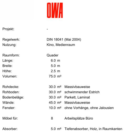

Vorab: Ich habe meine Skizze in der Galerie aktualisiert bzw. detailliert. Natürlich nirgends Teppiche und Gardinen zu sehen, lieber Ralf
Die Raumakustikberechnung von Dr. Jörg Hunecke, so wie ich es verstanden habe. Ich nutze sie, um grob zu kalkulieren, wieviel Absorber ich benötige und die Absorber der verchiedenen Firmen zu vergleichen. Unter der Annahme, dass die Angaben der Hersteller auch richtig sind
Beispiel (nach der alten Skizze mit dem Hauptraum):
Die dunkelblaue Linie muss innerhalb der Toleranzgrenzen liegen. Optimal wäre bei T=0,62s und eine gerade Linie. D.h. in diesem Beispiel müssten die tiefen Töne stärker absorbiert werden, als die hohen Töne. Erst müssen die tiefen Töne berücksichtigt werden, da sie auch Einfluss auf die hohen Töne haben. Zum Schluß evtl. zusätzlich nur die hohen Töne.
Ist das so richtig?
Ist das so richtig?
Ja.
Deswegen hatte ich da ja auch schon drauf hingewiesen.
