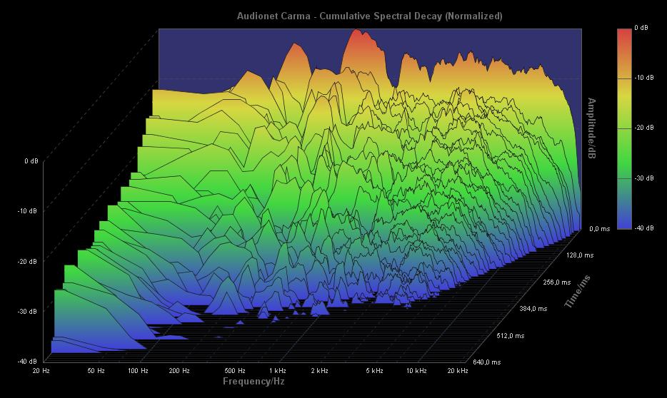

T.Brand hat geschrieben:-60 ist doch 0? Da krieg ich nichtmal ein Ergebniss da das Signal angeblich zu schwach ist. Du sollst ja wie gesagt 30-40db Unterschied haben! RTFM :D
Ich meine den angezeigten Pegelabfall (mit +/-einzustellen) . Hier die Messung ebenfalls bis -40 db(A):
11754
Man beachte die y-Achse
Dim

unten ein Wasserfall-Diagramm von mir. Der Raum ist ohne Dämpfungsmaterial, aber gut mit Möbel und Couch gefüllt (siehe Bilder in meinem Album).

PapaCool hat geschrieben: Der Raum ist ohne Dämpfungsmaterial, aber gut mit Möbel und Couch gefüllt (siehe Bilder in meinem Album).
Du hast aber keinen Teppich, oder? Zumindest sieht es stark danach aus. Gerade im Hochtonbereich lässt sich relativ einfach noch was machen.
