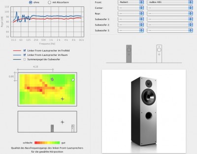

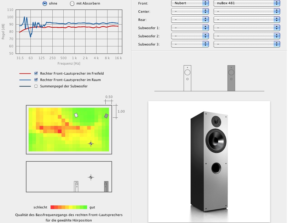

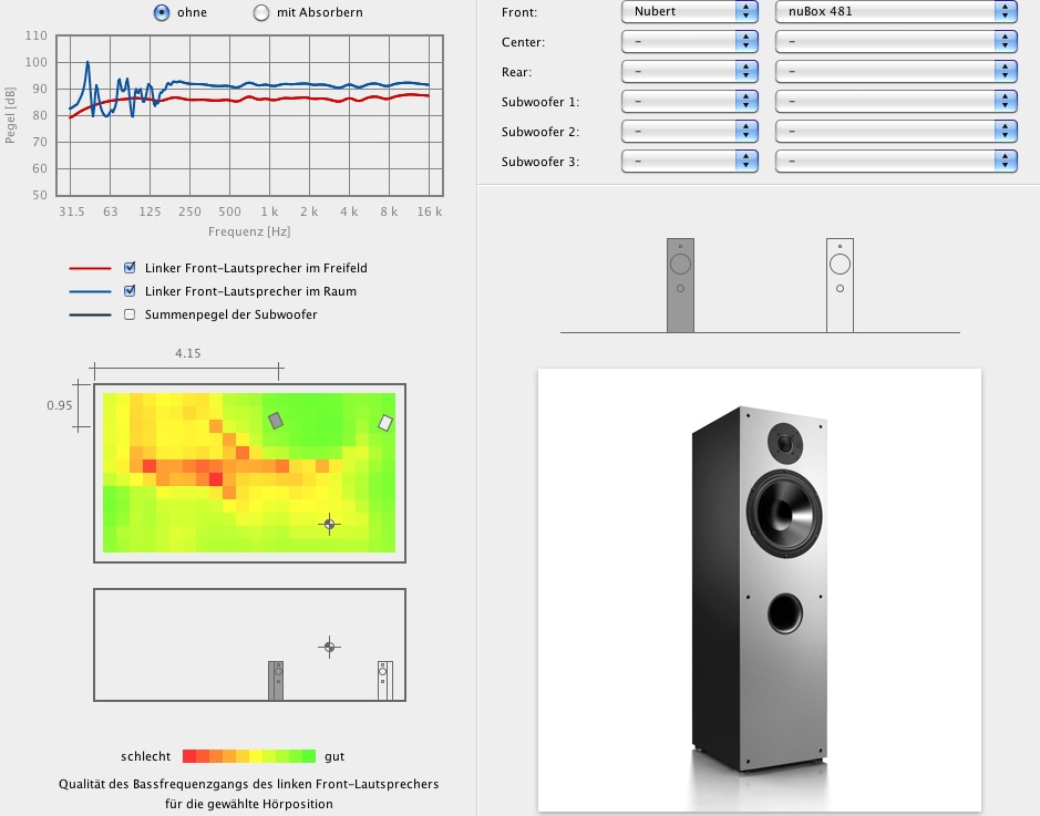

Hm,tommay hat geschrieben: Ich habe die Boxen jetzt mal auf die neue Position gestellt und einen Frequenzgang vorher und nachher aufgenommen.
Alles im "Direct" Modus des Receivers.
Tom
wenn du nicht sagen würdest, dass der "Direct"-Modus eingeschaltet ist, hätte ich vermutet, dass du evtl. bei z. B. 120 Hertz getrennt hast und der Rest an einen SUB geht, der nicht vorhanden oder eingeschaltet ist. Ich würde nochmal die Einstellungen am Receiver ganz genau checken. Das sieht nicht nach einem Raumproblem aus.
