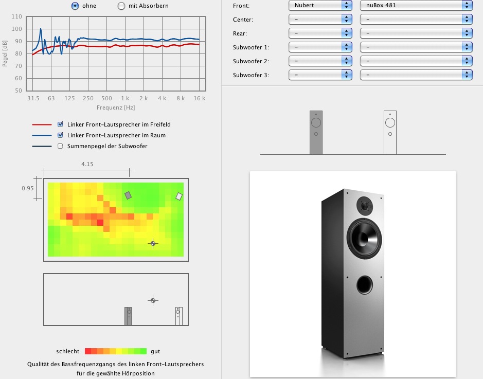

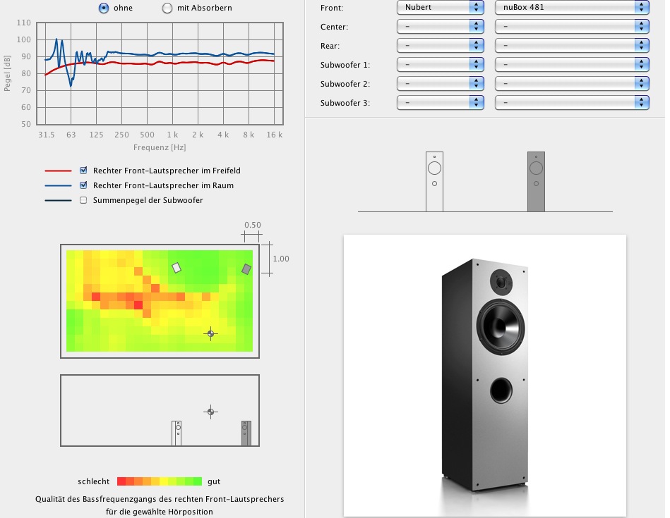

dachte ich auch, aber bei der Messung kommt bassmäßig ja gar nichts mehr an, sondern der Bass fehlt breitbandig, was auch seinem Höreindruck entspricht. Deswegen meine Vermutung mit der Trennung ...
Habe hier mal grob im Lautsprecher simuliert, bei der linken sowie bei der rechten Box kommt es eher zu den typischen überhöhten Bässen - und das auch bei anderen Beispielen rund um den Sofabereich herum.
Ich würde wie gesagt nochmal die Einstellungen prüfen und zusätzlich einen Sinuston von ca. 30 Herz bis z. B. 80 Hz generieren und bei etwas erhöhter Lautstärke hören, ob überhaupt in dem Bereich etwas nennenswert ankommt.
