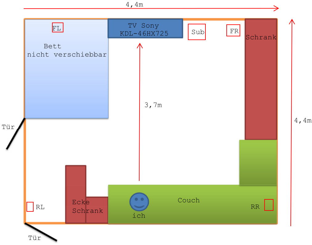

Klick auf deinen eigenen Namen, dann auf "Persönliches Album von 03s1 anzeigen" und dann oben links auf "Neues Bild".03s1 hat geschrieben:Wollt gerade mal ein Bild hochladen?
Wie geht das hier?
Bei einer WS-12 Montage würde ich grundsätzlich zu 2 Subs raten.
Also z.B.
3x WS-12 oder 2x WS-12 + CS-42
2x DS-22 (da wäre eine Raumskizze ganz gut)
2x AW-560
Vorne links ist kein Platz mehr für einen Sub oder? Kann man dieses Bett? auch nach hinten ziehen.
Also mehr Bilder und eine Raumskizze wären wirklich hilfreich.

Re: Wandnahe Lautsprecher
Also mit nem zweiten Sub sieht das schlecht aus. Ich seh da keine Stellmöglichkeit, auch diagonal nicht.
Dann mal folgender Vorschlag:
5x DS-22 + AW-560
oder wenn dir ein Center besser gefällt:
4x DS-22 + CS-42 + AW-560
Die DS-22 der Front laufen natürlich auf Direktmodus. Die kannst du dann direkt per Wandhalter an die Wand montieren und bei 80Hz trennen, ist überhaupt kein Problem.
Bei dem Abstand deiner Rear's zum Sitzplatz und der mehr oder weniger direkten Anbringung an der Rückwand würde ich die DS-22 auf jeden Fall mal im Direktmodus testen, dass sollte fast die besseren Ergebnis bringen.
Von daher könnte man auch die WS-12 hinten befestigen, würde ich mit einem Sub aber nicht machen da du bei 120Hz trennen musst, dann lieber die DS-22 bei 80Hz Trennung.
Was noch wichtig wäre:
Du solltest versuchen irgendwas mit dem Sofa oder dem Schrank anzustellen, dass du nach Möglichkeit das Sofa ein Stück weiter in den Raum schieben kannst. an der Rückwand ist der Klang/Bass immer sehr schlecht.
Wenn man den langen roten Schrank um 50cm kürzen könnte und dafür das Sofa weiter nach vorne kann, wäre das schon sehr gut.
Also kürzen und schieben ist leider nicht möglich.
Erst wenn wir unser Schlafzimmer wiederhaben. Dann kommt das Bett raus.
Ein Center will ich schon haben. CS42
Die DS-22 als Rear müssen über die Tür, also auf min. 1,8m.
Und trotzdem als Direktstahler?
Die Schrankecke neben meinem Sitzplatz links ist ca. 1,4m hoch.
Und DS-22 als Front? Könnte etwas zu schwach sein????
Also du meinst in 25 Jahren wenn die Kinder alle aus dem Haus sind?03s1 hat geschrieben: Erst wenn wir unser Schlafzimmer wiederhaben. Dann kommt das Bett raus.
Wegen der Optik?03s1 hat geschrieben: Ein Center will ich schon haben. CS42
Das kannst du fröhlich testen wie du möchtest, der LS bietet ja beide Optionen.03s1 hat geschrieben: Die DS-22 als Rear müssen über die Tür, also auf min. 1,8m.
Wenn du mittig im Raum sitzt und jeweils 2,2m Abstand zur Seitenwand hast bzw 2m zur Front bei 80cm Höhendifferenz kommst du auf einen LS Abstand von vielleicht 2,2m.
Wenn der Abstand der DS zur Rückwand aber nur 5cm beträgt kannst du ggf vom Direktmodus stark profitieren.
Es könnte da halt nur sein, dass du die BT-77 als WH brauchst, um die DS-22 nach unten neigen zu können. In dem Fall würde ich erstmal versuchen sie in Richtung Raummitte auszurichten.
Da kannst du viel rumspielen. Gerade wenn man eh schlecht sitzt sollte man zumindest versuchen das ganze zu optimieren.
Wieso? Du hast doch nen Sub...03s1 hat geschrieben: Und DS-22 als Front? Könnte etwas zu schwach sein????
Wenn die LS an die Wand sollen musst du sie höhere abtrenne. 80Hz eignen sich da perfekt zu und das schaffen die DS-22 ja gut.
Oder meinst du mit zu schwach die Leistung/Pegel?
