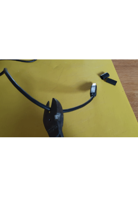

Ihr Lieben, sorry erstmal, dass ich diesen alten Thread nochmal ausgrabe. Ich stehe vor demgleichen Problem, allerdings möchte ich meine Iotavx Endstufe einmal von meinem Denon x4300 (12v Trigger) und einmal von meinem Cambridge Audio CXN v2 (5v USB) schalten lassen. Ein USB auf Mono Klinke habe ich ja noch hinbekommen (funktioniert einwandfrei), aber so ein Y-Kabel?

"fertig" wirst du sowas nicht bekommen, aber da du ja bereits "clever genug" warst/bist, dass die 5V-Spannung des USB (ext.HDD) auch als Triggerspannung für deine Endstufe nutzbar ist (5-12V Trigger verträgt die ja) und dir dafür ein Kabel "gebastelt" hast, kannst du auch noch einen Schritt weiter gehen und das Ganze um das hier beschriebene Y-Triggerkabel ergänzen
Und unbedingt MIT den beiden Dioden, denn die Dioden entkoppeln die unterschiedlichen Triggerspannungen/-ausgänge

Hättest du auch noch einen Tipp, wie ich den USB Teil ordentlicher bauen könnte? Momentan habe ich ein USB Kabel auf der USB B Seite abgeschnitten, Plus und Minus freigelegt und die beiden Datenleitungen einfach weggeknipst. Ist das so OK?

So - es ist vollbracht. Ein Y-Trigger Kabel (5v USB /12v Trigger auf Trigger 5-12v). Schaltet wie gewünscht, also nochmals Danke. Bild stelle ich keins ein, dafür ist der Schrumpfschlauch zu schäbig geraten
PS: Natürlich habe ich nun ein leichtes Brummen. Noch Tipps, wie ich das in Version 2 verbessern könnte?
