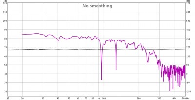

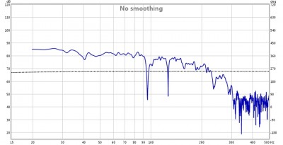

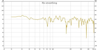

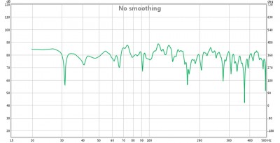

Hier möchte ich mal veranschaulichen was eine Phasen Änderung alles bewirken kann.
Erstes Bild 80Hz Trennung, Phase 0°
80Hz Phase 0°
80Hz Phase 0°
Zweites Bild 80Hz Trennung, Phase 180° (mittels AVR invertiert)
80Hz Phase 180°
80Hz Phase 180°
Man sieht das um die Trennfrequenz herum sich der Frequenzgang etwas bessert, jedoch wird es darunter wellig. Die Messung ist jetzt zwar nicht geglättet, aber dieses Verhalten lässt sich immer wieder herstellen und damit bestätigen. Bei anderen Trennfrequenzen (40Hz/60Hz) ergibt sich ein ähnliches Bild.
Der Subwoofer alleine, ob Phase 0° oder 180° behält sein Frequenzgang bei.
Phase 0°
Subwoofer Phase 0°
Subwoofer Phase 0°
Phase 180°
Subwoofer Phase 180°
Dieses Verhalten kann ich mir eig. nur erklären in dem ich meine das der AVR (RXV3900) nicht steil genug trennt und sich somit unterhalb der Trennfrequenz Interferenzen ergeben.
