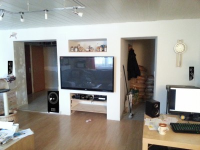

- LS Aufstellung
So hätte ich mir das gedacht.
Was meint Ihr?
Wenns 2 AW 500 sein sollen würde ich die unter den Center LS stellen.

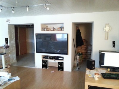

- 2 AW 500
Das wär die Variante mit 2 AW-500
Würde meiner Frau besser gefallen, da keine Box im Weg rum steht.
Wobei wenn ich mir 2 AW-500 kaufe sinds dann nur mehr 190 Euro Aufpreis für einen AW-1300 DSP. Ist halt dann nur 1 Sub. Den man aber wie ihr sagt toll einstellen kann.

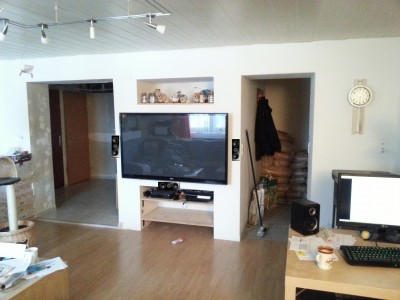

Der Hörplatz ist 3,5 Meter vom TV entfernt. Die LS sind jeweils 2 Meter vom TV entfernt.
Der rechte LS ist 4,3 Meter vom Hörplatz entfernt, und der linke 3,3 Meter.
Meinst du ich sollte die LS näher zum TV aufhängen?
Ich könnte sie direkt neben TV aufhängen. Wäre das besser?
Würde dann so ausschauen.

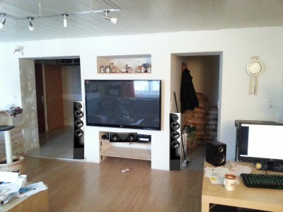

Nur wenn ich die LS neu anordnen muss dann kann ich ja auch Standlautsprecher verwenden.
Nur da muss ich auf die Nubox Serie ausweichen, denn die Nuline würden mein Budget sprengen.
Würde dann so ausschauen, wenn ich die jeweils in den Gang stelle.
- Nubox 511
Re: Brauche Beratung wegen nuBox WS-201 Heimkino System
Verfasst: Fr 15. Feb 2013, 14:23
von palefin
nein, neben dem TV wird zu nah. Ebenso mit den Stand-LS.
Die Entfernung der WS ist zwar ungleich weit, aber das gleicht der AVR per Einmessen aus.
Müsste passen. Aber so ganz sicher bist du mit deiner Wahl noch nicht, richtig?
Übrigens kannst du den rechten ruhig näher Richtung TV bringen, auch wenn das dann optisch nicht symmetrisch aussieht. Aber symm. aussehen die beiden Durchgänge ja auch nicht, die sind ja auch unterschiedlich breit.
Vor allem hättest du dann ein ziemlich gleichmäßiges Stereodreieck vom Hörplatz aus. Und dass der TV nicht mittig ist gleicht der AVR aus bzw. wird duch einen Center noch mals verbessert. "Das passt scho"...
