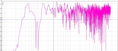

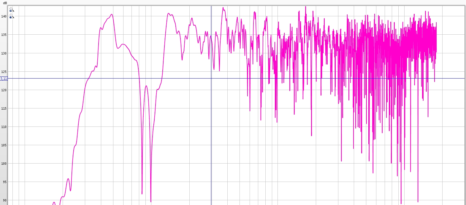

Da ich Musik ja hauptsächlich am PC mit den NuPro höre (selber Raum) habe ich mal noch ein Frequenzdiagramm selbiger angehängt und ein Panoramafoto. Soweit bin ich eigentlich auch zufrieden, wollte nur mal schauen, ob da noch was geht. Höchstens die 100 Hz Senke würde ich gerne ausbügeln. Die ist ja auch bei beiden Lautspecher-Sets vorhanden.

Ich kann dir ansonsten noch den Einsatz von DSPs, z.B dem Behringer deq 2496 empfehlen. Damit kann man schön manuell den Frequenzgang nach Lust und Laune anpassen.ensoniq2k hat geschrieben:ich denke der Schalter Bassabsenkung wird dann auch noch mal etwas andere Ergebnisse zeigen.
Die Senke liegt nicht an Raummoden, das sieht stark nach einem SBIR-Effekt (Kammfilter) aus. Hast du mir mal die Frequenzen zu den beiden Senken?ensoniq2k hat geschrieben:Höchstens die 100 Hz Senke würde ich gerne ausbügeln. Die ist ja auch bei beiden Lautspecher-Sets vorhanden.

Gemessen habe ich leider nur das eine Mal, allerdings haben sie schon insgesamt drei Standorte in drei verschiedenen Wohnungen hinter sich. Gefühlt klingen sie jetzt am besten und durch den doch eher geräumigen Wandabstand am besten (mal abgesehen von der Box hinten links, aber da kommt ja auch nicht so dermaßen oft Ton raus, vor allem nicht bei Musik). Herumrücken kann ich hier aber leider nichts mehr. Vielleicht richte ich mir irgendwann mal einen reinen Musikraum ein, aber im Moment ist der WAF noch unumgänglich.backes69 hat geschrieben: hast du schonmal mit anderer Aufstellung der NuPros gemessen?

Ich glaube so einen DSP muss ich mir irgendwann spaßeshalber wirklich mal anschaffen. Macht sich auch gut auf meinem 19 Zoll Sound Interface von Tascam
Ich Schlaumeier hab natürlich die Frequenzskala abgeschnitten
Mit Sinustönen merkt man auch, dass es weniger wird zwischen 60 und 150 Hz und dann unten wieder lauter, aber einer nahezu Auslöschung kann man zum Glück nicht raushören.

Wie weit sind die Boxen (Membran) von der Rückwand entfernt? Wie weit von den Seitenwänden?ensoniq2k hat geschrieben:Ich Schlaumeier hab natürlich die Frequenzskala abgeschnittenDas waren 100 und 86 Hz

Ich gehe mal nur von den vorderen aus, da sind es zur Rückwand 4 Meter und zur rechten Seitenwand ca. 2 Meter. Nur zur linken Wand hat die linke Box nur ca. 30 cm Abstand. Wie man auf dem Bild sieht steht der Schreibtisch ja fast mitten im Raum. Die hinteren Boxen sind ja nur für Surround, für die ist das nicht ganz so wichtig.TasteOfMyCheese hat geschrieben:Wie weit sind die Boxen (Membran) von der Rückwand entfernt? Wie weit von den Seitenwänden?ensoniq2k hat geschrieben:Ich Schlaumeier hab natürlich die Frequenzskala abgeschnittenDas waren 100 und 86 Hz

Re: Helmholtzresonator - Überhaupt keine Wirkung auf den Rau
Gemeint ist die Wand, an der die LS stehen.
Bässe breiten sich Kugelförmig aus, also in alle Richtungen.
Diese werden dann von der Wand reflektiert und überlagen sich -> Kammfilter.
Je näher die Wand, desto schlechter. Deswegen hat auch fast jeder um die 100Hz n Loch. Hat sich aber noch nicht so rumgesprochen.

die NuPro, die auf dem Diagramm in Pink gemessen wurden stehen nicht wirklich an einer Wand. Sie stehen auf dem Schreibtisch und dieser steht in der rechten Raumhälfte vor einem Balken (siehe Raumskizze erste Seite, da fehlt aber der Schreibtisch.)
Die Abstände sind also zur Wand tatsächlich für den rechten Rechten Lautsprecher zu jeder Seite mindestens 1,5 Meter (drei nach hinten und vier nach vorne, links und rechts je 1,50 - 2m). Nur der Linke steht mit 30 cm verhältnismäßig nahe an der linken Wand. Die eigentliche Heimkinoanlage im gleichen Raum zeigt ähnliche Einbrüche trotz völlig anderer Aufstellung, das hatte mich gewundert.
Leider kann man die Senken nur durch mehr Power auf den Frequenzen ausgleichen. Lassen sich tiefe Töne eigentlich gezielt durch schräg aufgestellte Gegenstände in unterschiedliche Richtungen reflektieren oder funktioniert das nur beim Hochton?
