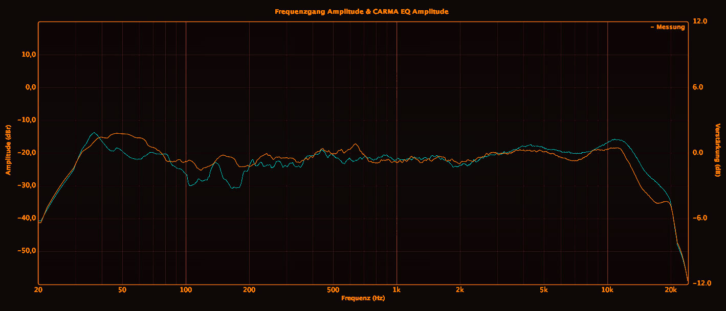

So jetzt hab ich mal nen wenig Boxen gerückt und dann immer gemessen.
Ergebnis siehe oben. Augenmerk lag auf den Löchern bei 100-200Hz

Besser, aber dort ist immernoch ein Lock im Kickbass. Ein bischen rumprobieren, dann kriegst Du das schon weg
. Klingt es denn schon besser so?
Könntest Du bitte mal eine Messung mit beiden Kanälen (per overplot) reinstellen und dann mit 1/6 Oktaven Glättung, ich glaub bei 1/3 geht zu viel verloren.
Wie hast Du denn das Carma so blöd orange bekommen?

wie stell ich das denn ein?
Also die octaven

Georg A. hat geschrieben:wie stell ich das denn ein?
Rechte Maustaste -> smoothing -> 1/6

alles klar, nur messen muss ich auf nachher verschieben, so in ner Stunde.
Die Farbe kommt aus Photoshop
Danke und Grüße
anbei noch die Dual-Mono Messung in 1/6.

Wird doch schon besser, könntest du noch die Skala auf der linken Seite so von -50 bis 0 stellen, dann sieht man noch besser die Unterschiede.

Stereo - 1/6 Oktaven Glättung
Danach habe ich noch einmal etwas gerückt und jetzt siehts so aus:
Dual Mono, damit ich nen Vergleich hab.
Was meint ihr, wird doch, oder?

Als erstes mal REW ziehen bitte, wer weiss ob sich die ein oder andere Quermode noch auslöscht.
Einzelbetrachtung der Lautsprecher macht in eher weniger Fällen Sinn. Du wirst ja denke ich Stereo bevorzugen

Lass es, ich fürchte REW verwirrt nur.
eine Summensignal kannst Du auch mit carma messen (dual mono).
Welches der Kurven auf dem 2. screenshot soll denn die mono Messung sein... steht nicht dabei?
