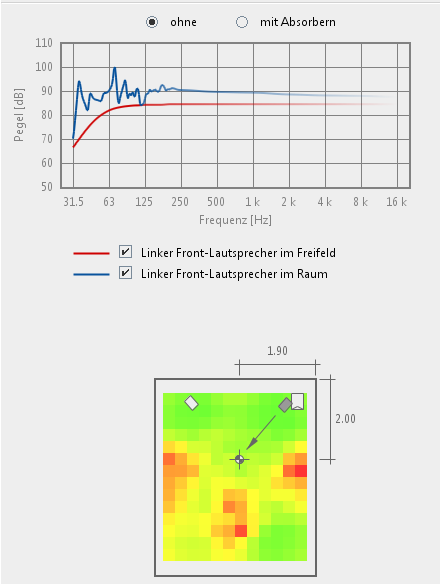

Schaffst Du es den Hörplatz auf 2m vor die Vorderwand zu bekommen? Also knappen Meter nach vorne.
Dort ist unter 60Hz heutlich mehr Pegel. Dröhnfrequenzen bekommst Du mit den Boxen an der Wan allerdings nicht weg.

Re: Klangoptimierung im Bassbereich. Bitte um mithilfe.
@ Urlaubner:
Habe den Hörplatz knapp 40cm nach vorne positioniert. Viel mehr ist leider nicht drin im Moment. Der Bass klingt aber schon wesentlich "Vollständiger".

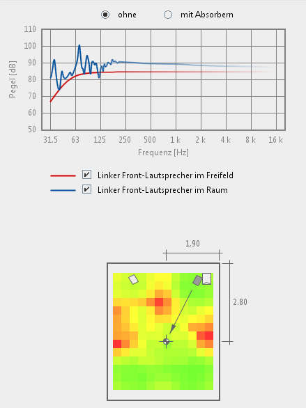

Seit wann muss ich denn was erklären, hält sich doch meist sowieso keiner dran was ich vorschlage!König Ralf I hat geschrieben:was sind denn das alles für halbherzige Erklärungen.
Ich versuchs mal... beim Subs sieht im Prinzip ähnlich aus:
Front Jetzt: Front mit Hörplatz auf 2m Raumlänge:
