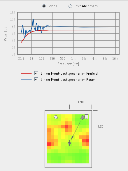

Die große Durchgang hat natürlich Auswirkungen, im Prinzip ist der Raum aber Recheckig mit einer großen Tür.
Wenn man die Tür mal ignoriert bekomme ich beim Hörplatz genau in der Mitte eine starke Dröhnfrequenz bei ca. 80Hz und sehr starken Einbruch unter 60 Hz, sowohl für Fronts als auch für den Sub. Denke die Tür ändert das nicht grundlegend. Im Tiefbass ist also nicht mehr viel los. Problem ist jedenfalls der Hörplatz!

Schaffst Du es den Hörplatz auf 2m vor die Vorderwand zu bekommen? Also knappen Meter nach vorne.
Dort ist unter 60Hz heutlich mehr Pegel. Dröhnfrequenzen bekommst Du mit den Boxen an der Wan allerdings nicht weg.

@ Urlaubner:
Habe den Hörplatz knapp 40cm nach vorne positioniert. Viel mehr ist leider nicht drin im Moment. Der Bass klingt aber schon wesentlich "Vollständiger".

Ich versuchs mal... beim Subs sieht im Prinzip ähnlich aus:
Front Jetzt:
Front mit Hörplatz auf 2m Raumlänge:
