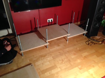

@Thomas: Geb dir recht, mir gefallen die unterschiedlichen Holztöne auch nicht. Deswegen werden die Platten noch - wie schon gesagt - lackiert.
Die Gewindestangen bleiben als Kontrast so.
Mit den Höhen der Bretter werde ich noch ein wenig spielen (dann wenns lackiert ist.) oder wie Backes schon geschrieben hat etwas drunterlegen.

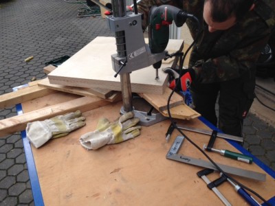

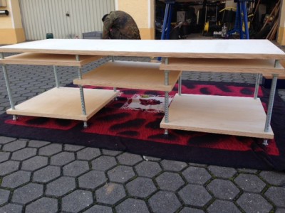

Hier mal eine Übersicht (falls jemand selber daran interessiert, gebe ich gerne Details)

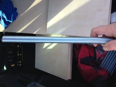

- Gesamtpreis der Konstruktion 140€. 70€ M20 Gewinde Stangen + Muttern und 70 € 24mm Multiplex Platten Obi (der Zuschnitt war kostenlos).
- GEwinde Stangen gabs nur im Meter -> mit der Eisensäge auf 45cm getrennt (wollte keine Flex benutzen, da es sich sonst blaugefärbt hätte).

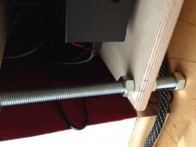

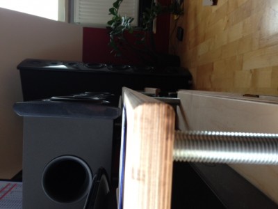

. Löcher 20mm Löcher in die Mulitplexplatten. Hier gab es 2 Problem. Trotz akribischen rechnen und anzeichen bis aufs Atom genau, waren die Löcher am Ende teilweise 1-2 mm verschoben. Darauf kam ein neues Problem auf, daß sich das ganze Konstrukt bei einem Testaufbau verkeilt hatte. :evil:
Also mit einer Oberfräse und dem entsrpechenden Kopf noch mal die Löcher behandelt. Dadurch nimmt aber die Stabilität des Ganzen ab... aber wozu hat man ja M20 Muttern :mrgreen:
- Kanten abrunden. Das war eigentlich mein Kopfzerbrech Thema und hatte irgendwie Bammel davor. Aber es war doch sehr einfach 8O
Obenkantenfrässe an ein paar Teststücken experimentiert und eine gute Einstellung gefunden. Dann Mut zusammen nehmen und rann an den Speck.
Easy... ansetzen und durchziehen. :sweat:
- Anschliessend noch mit Sandpapier die Kanten glätten.
- Fertig.
Wir haben um ca. 10:30 angefangen und waren um kurz nach 17 Uhr fertig..ohne nennenswerte Mittagspause. Was für eine Arbeit!
Alles im allen hat es mir sehr viel Spaß gemacht... ich bastel sehr gerne und ich bin wegen meinem Beruf und meinem Hobby doch zu wenig draussen und bastel etwas. ;)
@Sven: wir nehmen Bestellungen entgegen :mrgreen:
Hier noch ein paar Bilder (leider war am Ende mein Handy leer und ich habe nur den Anfang dokumentert).

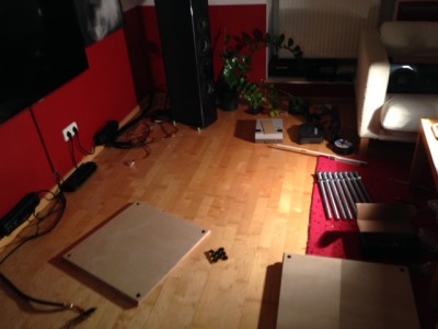

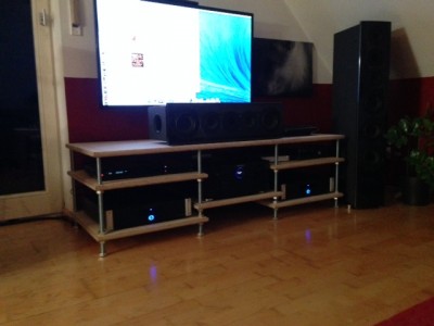

Weitere Bilder...leider nicht chronologisch und manche Bilder gedreht :?

Bin mal gespannt wie es dann lackiert aussieht. Schön hier mal wieder ein DIY Projekt zu sehen. :handgestures-thumbupleft:
Keine Ahnung ob es dich interessiert, laut Ich-hab-meine-Tage-Backes ja nicht, aber ich würde die Mittlere Platform ausmitteln im Abstand wenn es unten nicht bündig ist, deine Belüftung ist ja mit dem offenem Prinzip sowieso gesichert.

@backes, selbst der TE sagt, dass das ding (rack) noch nciht fertig ist, und da gibt thomas doch nur ein paar dinge die man sich noch anschauen würde...
mir kommts so vor als hättest du speziell was gegen einige user und wölltest die mit solchen aktionen mundtot machen... :(
mir gefällt das rack in der derzeitigen form auch nciht so recht, aber die idee die dahinter ist, finde ich gut, besonders wenn man alles in einem leichten industriallook hat, kann das sehr sehr geil kommen mit den gewindestangen *daumenhoch*
was ich krass finde ist der preis, da mein gekauftes, komplett gebürstes edelstahl + schwarzglas mich im laden 189€ gekostet hat (auch ca. 110cm breit und 3 ebenen)
und da ich soviel freizeit nicht habe und stahl und glas auf anfertigung nochmal erheblich teurer sind, käme ich mit dem budget nicht hin, insbesondere wenn ich meine arbeitszeit noch gegen rechnen müsste

und ich finde auch dass die mittlere plattform ein wenig seltsam aussieht (kann am foto liegen), würde die evtl. noch 5 cm nach oben setzen

Die Gewinde Stangen zu pulvern halte ich für keine gute Idee:
- der Durchmesser nimmt zu -> Ob dann die Muttern noch vernünftig schraubbar sind, weiß ich nicht. Ausserdem sind die Muttern und Gewindestangen scharfkantig.
- Wie schon erwähnt, will ich ja flexibel bleiben (Umzug, andere Geräte) und ich denke selbst eine Pulverbeschichtung wird mir irgendwann durchs Schrauben kaputt gehen.
Da ich selber kein Holz-Fan bin will ich komplett weg von der Holzoptik. Hatte am Anfang des Threads erwähnt, daß dich die Platten in anthrazit Nextel lackieren lassen will. Und hier denke ich, sind die silbernen Gewindestangen ein prima Kontrast. :)
Bzgl der Höhe der Bretter, ist mir auch schon aufgefallen, daß es noch nicht stimmig ist. Denke wenn man die mittleren Bretter Links und Rechts noch ein gutes Stück nach unten setzt, sieht es harmonischer aus. Das mittlere Brett mit dem AVR wollte ich genau so haben, daß die Mitte des AVR = die Mitte der Höhe ist. Das kommt ungefähr hin.
Die Bretter passe ich aber erst an, wenn ich meine fehlenden M20 Mutter bekomme (Eisenwarenhandel hatte leider zu wenig) und/oder wenn ich lackiert habe.

ja wenn der avr auf der höhe bleibt sollte halt links/rechts nach unten...aber iwie passt das nicht, schön , dass du das auch so siehst
