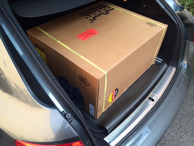

Guten Abend zusammen!
Ich musste dienstlich kurzfristig nach Stuttgart reisen. Das habe ich dann mit einem Besuch bei Nubert verbunden. Nach einer Beratung durch einen netten Mitarbeiter (incl. Probehören), habe ich mich dann für den AW-12 entschieden. Wir haben vereinbart, dass ich jederzeit (innerhalb von 4 Wochen) anrufen kann, um ggf. gegen einen AW-13 zu tauschen. Er meinte halt, dass ich erstmal 400 € sparen solle und in Ruhe zuhause testen soll. Jetzt liegt das "Gerät" erstmal bis Freitag in meinem Kofferraum.
Ich werde am WE mit den ersten Tests beginnen. Ich freu' mich :lol:
