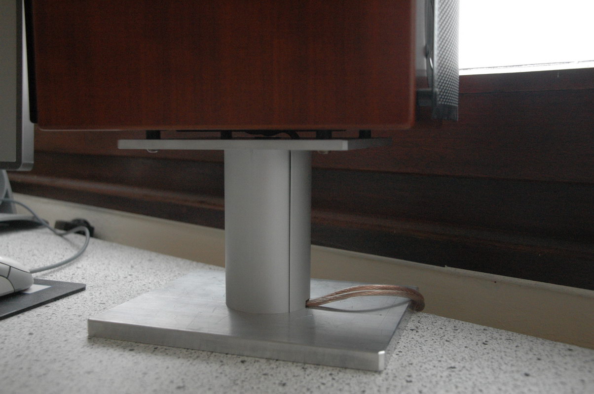

Das Aluminiumteil sieht toll aus! Kann ich auch gebrauchen...joe.i.m hat geschrieben:Ich werfe mal wieder die Möbelfüße von Ikea aus der Serie Besta ins Rennen, ca. 10 CM hoch:
http://www.ikea.com/de/de/catalog/produ ... #/60196513
Gibt es in schwarz und weiß. Aluminium eloxiert ist leider nicht mehr im Programm.
Haben an beiden Seiten Gewinde drin (M8 ? die untere Kappe kann man abschrauben). Je zwei Platten Deiner Wahl, lackiert nach Wunsch oder zB. farbiges Glas, je zwei Senkkopfshrauben und gut ist.
Ich habs noch in Aluminium:
http://www.nubert-forum.de/nuforum/gall ... e_id=10484
NuPro Ständer.
- Paffi

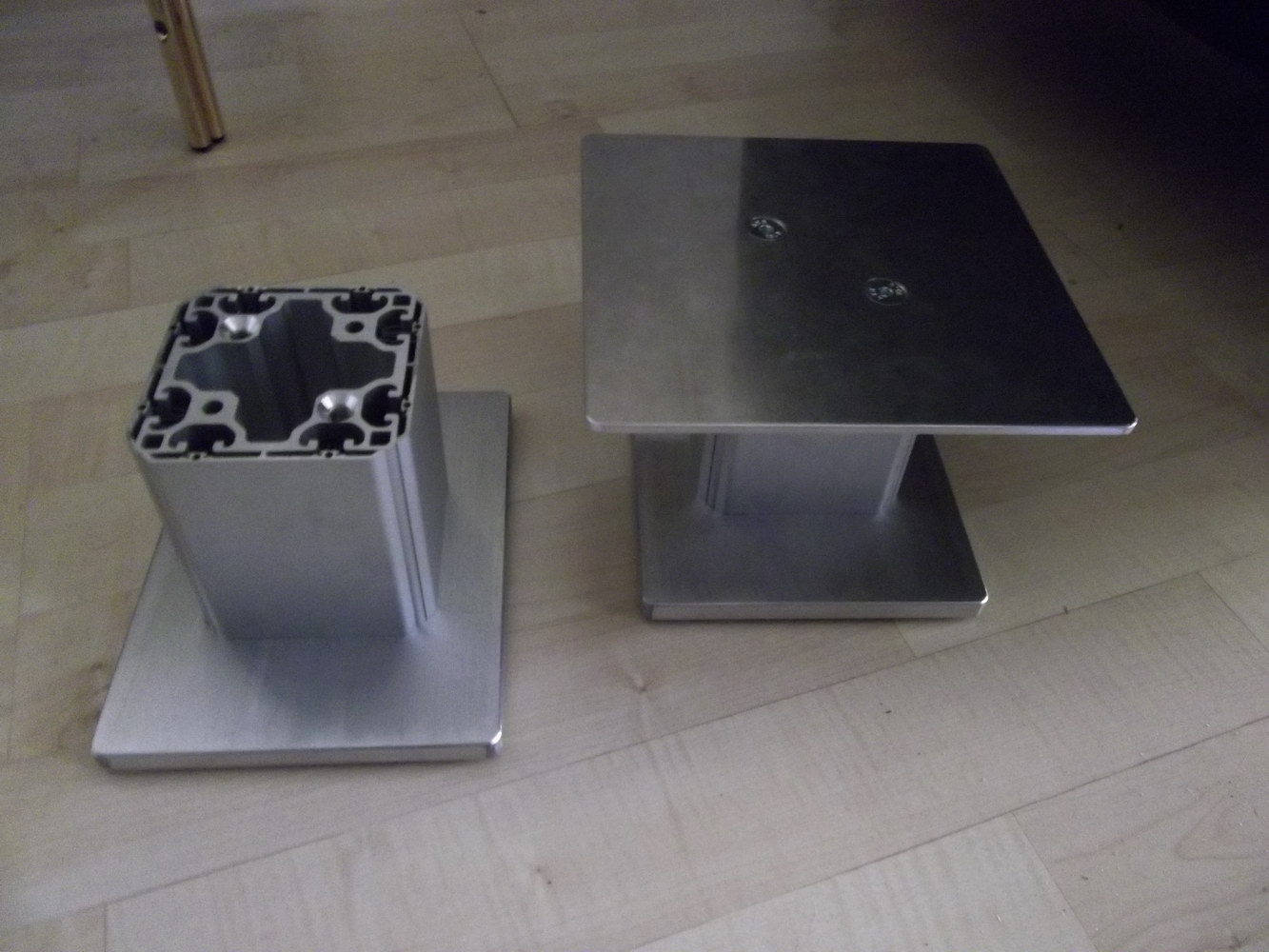

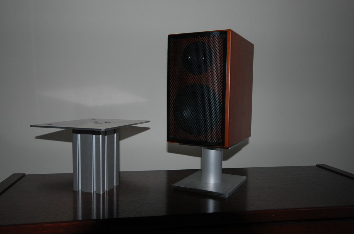

Ich habe jetzt mal bei Ebay nach geeigneten Aluplatten für die nuPro's geschaut, die man als obere Platten verwenden kann.
Fündig geworden bin ich hier :
http://www.ebay.de/itm/Aluminiumblech-A ... 1c43607e46
Das Auflagemass beträgt bei meinen Tischsockeln bei der A-20/200 : 185mm x 185mm bei 4mm Dicke (ergibt einen Überstand der Box von ca. 5mm aussen herum )
Entsprechend kleiner sollte es bei den A-10/100 sein : 155mm x 155mm bei 4mm Dicke
Meine Bodenplatte ist ein Alu Flachprofil mit 10mm Dicke, sowie den Massen 140mm Breite und 170mm Länge
Da könnte man allerdings auch auf ein quadratisches Mass gehen wie z.B. :
http://www.ebay.de/itm/Aluplatte-Platte ... 337f6d6aa0
Es handelt sich hierbei um ein Roh-Alu Flachprofil, das noch nachbearbeitet werden muss ( abgesehen von der Senkbohrung für das Schraubenloch ).
Wer über etwas handwerkliches Geschick, sowie die Möglichkeit hat die beiden Platten abzubohren, hat im Grunde bei der Säule freie Auswahl an Möglichkeiten ( was das Material und auch die Höhe angeht).
Wer ITEM-Profile bevorzugt, muss nur schauen, das er die entsprechenden Profilstücke gleich mit entsprechenden M8 Gewinden versehen lässt.
Ich habe meine Platten mit Feile und Schleifpapier bearbeitet ( angefast und Kanten abgerundet ).
Beispielbilder der unterschiedlichen Säulenarten (hier noch mit meinen DS-50 ) :
Beispiel mit dem runden ITEM-Profil R-27 mit dem dazugehörigen Abdeckprofil Unverblendetes quadratisches ITEM-Profil, die sichtbaren Nuten kann man mit speziellem Abdeckprofil verschliessen........

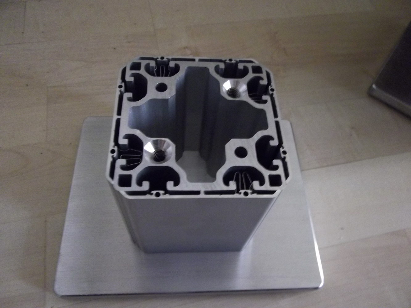

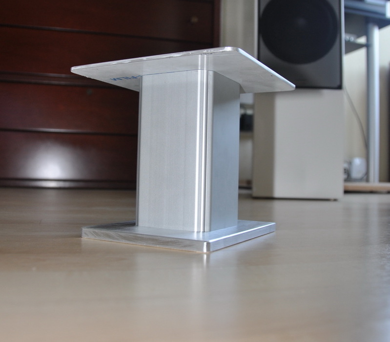

Ich habe mal die Fotos rausgesucht, als ich meine Tischsockel für die A-20 gebaut habe.
Tischsockel mit 104 mm Gesamthöhe Die tiefen Ansenkungen sind nötig, damit die verwendeten Senkkopfschrauben der oberen Platte nicht vorzeitig aufsitzen,
da der Schraubenkopf dicker ist als die Platte
Durch das quadratische ITEM-Profil ( 80x80mm) wirkt der Tischsockel ganz anders als mit dem runden Profil.
Allerdings steigt mit dieser Ausführung nicht nur der Aufwand, sondern auch der Preis etwas.
Um die insgesamt 8 Nuten zu verdecken, benötigt man das entsprechende Abdeckprofil, sowie die Befestigungs-Clips.
Ein weiterer Tischsockel mit insgesamt 169mm Höhe
