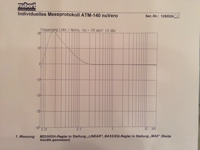

Mein ATM 140 ist endlich da!
Bassmaximum jetzt bei 18 Hz!
Das hört man auch deutlich. MMnach bringt das 140er mehr als damals das 284er oder 11er!
Jetzt fehlt wirklich kein Sub mehr! Und gerade bei der 140 ist manchmal eine Absenkung auch nicht schlecht...

Fuerstltom
Beiträge: 576
Registriert: Sa 8. Jun 2013, 10:27
Re: ATM 140????
Beitrag von Fuerstltom »
Der Frequenzgang
