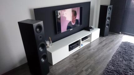

Sowas würde sich auch anbieten ?!
Kannst in gleichen Holzton machen oder farblich absetzen usw usw.
Gleichzeitig sind dadurch die Kabel verschwunden, cleane Optik.
Mit Beleuchtung Hinterseits kann man auch noch spielen usw usw

Gibts es dazu eine Anleitung oder nähere Beschreibung? ...und ein größeres Foto?
Re: Nach Umzug - Lautsprecher und Raum
Verfasst: Do 18. Aug 2016, 13:22
von Langerr1
Nein, hatte das mal aufgegriffen.
Naja Anleitung brauchst nicht wirklich.
Es gibt ja Platten mit unzähligen Dekoren, ob holz oder uni oder stein usw. Somit kann man auch Akzente setzten.
Es ist auch eine günstige Lösung. Baumärkte haben solche Plattenwerkstoffe auch und der zuschnitt ist für gewöhnlich kostenlos. Die Platte einfach von hinten ans Möbel Schrauben und fertig.
