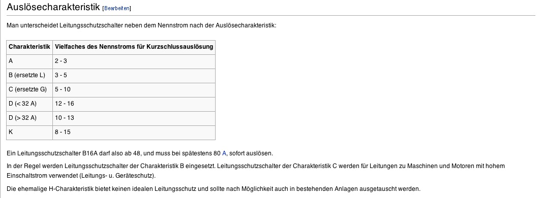

Meine Güte, der hat ja eine ziemliche Kraft. Bei jedem zweiten mal Einschalten fällt mir die Sicherung raus!
Hat jemand eine andere Idee dazu, außer einer trägeren Sicherung?

Ich habe jetzt mal eine 20A Träge Sicherung rein. Was soll ich sagen?
Sie fliegt immer noch hin und wieder raus! Kann das normal sein???

Moin Moin,
Ich hatte damals die B16 gegen eine B20 getauscht und der Rotel hat die Sicherung NICHT mehr rausgehauen.
Wenn die B20 auch noch ausgelöst, werden wohl weitere Abnehmer mit dran sein. Dann hilft nur C-Charakteristik.
Gruß vom Rudi
Has thanked: 1430 times
Re: Multikanal Aktivweiche
Hi!
Zwischen B16 und B20 ist der Unterschied hinsichtlich der Kurzschlussauslösung (magnetisch über eine Spule detektiert) ja zwischen Faktor 3 und 5 gegenüber dem Nennstrom. Bei B16 sind es zwischen 48 und 80 A und bei B20 sind es zwischen 60 und 100 A.
Bei der Sicherung C16 dagegen liegt die Abschaltschwelle zwischen Faktor 5 und 10 des Nennstromes, in Zahlen also zwischen 80 und 160A.
Bei hohen Anlaufströmen bringt also ein C16 Automat mehr als ein B20. Zudem hätte ich bei B20 arge Bauchschmerzen, was die Stromleitung an sich betrifft: Besteht die Hausverkabelung an dieser Steckose aus 2,5 mm² oder 1,5 mm² Querschnitt? Bei letzteren sollte man B16 / C16 nicht überschreiten.

Das waren doch mal Aussagen!!!!!! :bow-blue:
Da kommt doch gleich eine c16 dahin.
