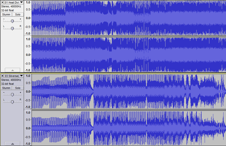

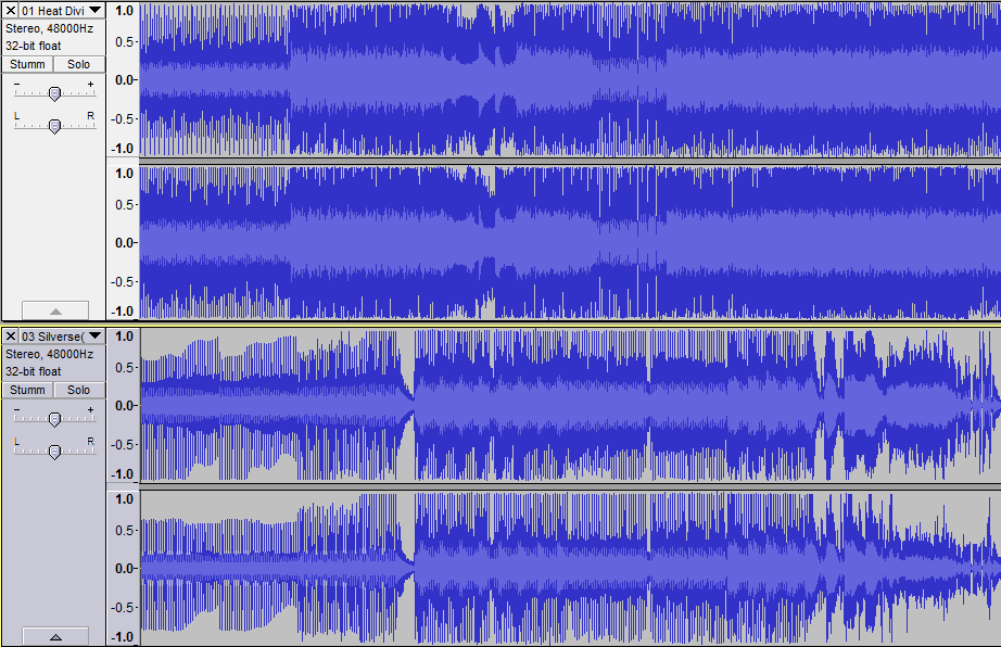

Als vorab Hilfe eventuell, bei diesem Album (Heat Division von Dauwd), höre ich bei einem Lied den Bass an meiner Haupthörposition perfekt, beim anderen leider nicht:
- Heat Division von Dauwd => Super
- Silverse vom gleichen EP => kein Bass (erst wenn ich aufstehe oder (zu) deutlich vorrücke)
=> falls man darf, kann ich hier nachher den Spotify-Link einfügen.
Hat jemand eine Idee wie man ermitteln kann, welche Frequenzen die Bässe in diesen beiden Liedern haben?
Lange lange pause, aber voraussichtlich am Samstag können wir einen Abstecher zu Nubert machen. Werde dann den AW-600 kaufen, ausser wenn bei der kurzen Beratung (werde ein paar Bilder der Wohnung mitnehmen, plus Grundriss etc.) etwas anderes raus kommt.

Bzgl. der Frequenzen: Ab mit der CD in den PC und dann eine Software wie Audio Spectrum Analyzer laufen lassen.

Danke für Deine Antwort, habs versucht mittels "Audio Spectrum Analyzer" läuft bei mir leider weder auf Windows 8.1 oder Windows 10 (hoffe liegt nicht an den NuPros).
Auf dem Laptop hab ichs dann auch nich versucht, aber es hat "nichts angezeigt". Hab aus den m4a (iTunes) auch mp3 gemacht, das "funzt" nicht.
Audacity konnte das MP3 öffnen und zeigt auch was an, und die Lieder sehen unterschiedlich aus, aber als Laie kann ich da leider nichts raus lesen. => Es ist das "untere" Lied (Silverse) bei welchem der Bass an der Haupthörposition verschluckt wird.
=> falls ich hier was anderes machen kann / muss, bitte sagen
Nun denn, ich nehme die Songs am Samstag mit nach Aalen, eventuell klappts ja mit einem kurzen Abstecher in eines der Hörstudios.
