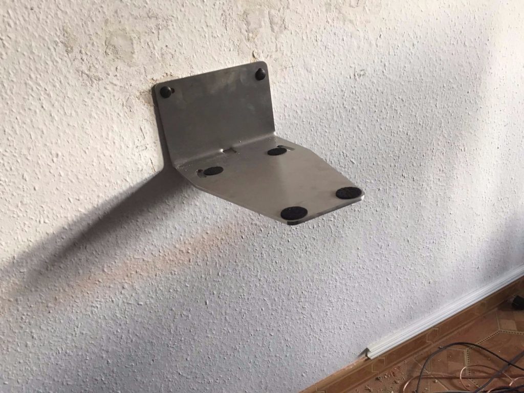

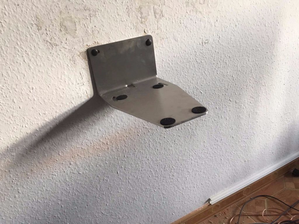

Gar nicht so sehr. Ich hatte eine AS-250 (auch dazu gibt es ein Review), dann eine A100 als Center. Alle beide haben ihren Job sehr gut gemacht und es gab eigentlich nichts zu meckern. Aber die A300 hat dann noch das letzte Prozent drauf gelegt. Ich habe da ausführlich verglichen und jedesmal provisorische Halterungen an der Wand realisiert um jedesmal den Hochtöner auf der gleichen Position zu haben.Das war ja auch nur Erbsen zählen auf höchstem Niveau.
So sah dann auch die Wand aus:
