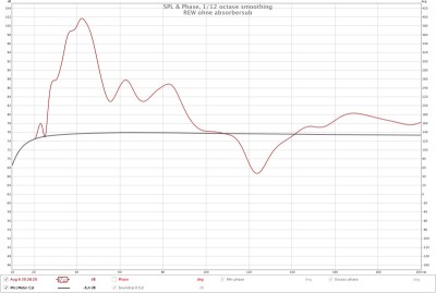

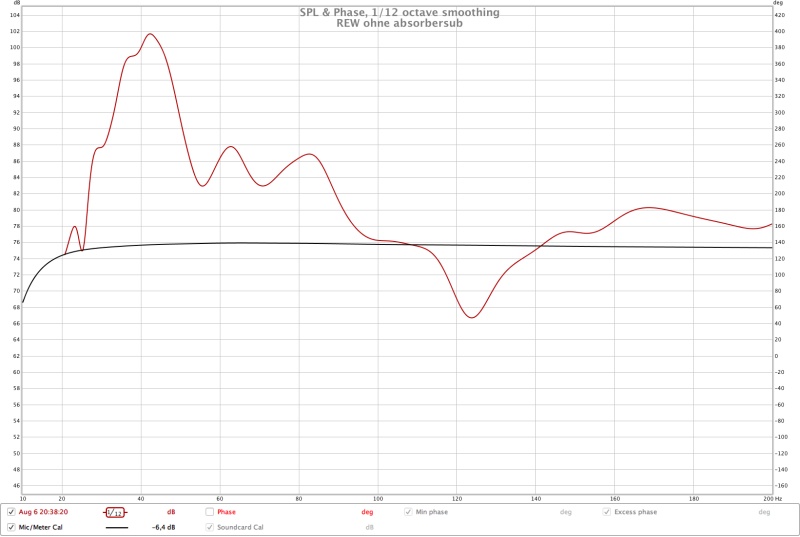

Meine Einstellungen- und Messorgie hat erste Ergebnisse.
Ohne Absorbersub, ohne Korrektur, gemessen in REW 1/12 smoothing:

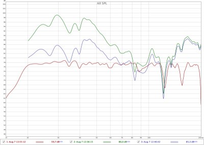

Ein erster Vergleich im Bassbereich, gemessen in REW: nur mit Absorbersub ohne EQ des nuControl (grün), mit EQ-Einsatz des nuControl (blau) und mit Dirac (rot), dessen Effekte ich mit REW nachgemessen habe:
