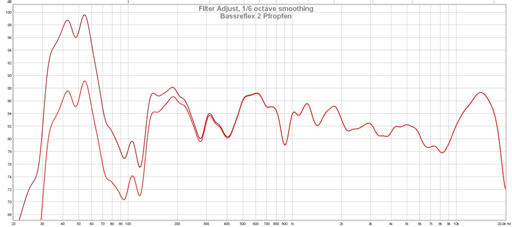

Gut, spielen wir das mal durch:
Bass-Schalter: Reduziert
Bassreflex: 2 Stopfen
Siehst Du das Problem?

Bei mir können, ohne diese Diagramme die Basschalter den Bass merklich absenken.
Re: Zurück zu Stereo
Verfasst: So 3. Sep 2017, 17:10
von Mysterion
volker.p hat geschrieben:Nö :wink:
Die Absenkung ist zu breitbandig, d.h. es werden auch Bereiche abgesenkt, die entweder völlig ok oder sogar schon viel zu leise sind.
Im Fall der oben gezeigten Beispielmessung bedeutet das, der Tiefbass ist immer noch zu laut (zumindest bei der Schalter-Variante), der obere Bassbereich geht aber völlig unter, dem Klangbild fehlt jeder Punch.

Mysterion hat geschrieben:
volker.p hat geschrieben:Bei zu viel Teifbass lässt sich dieser wirkungsvoll mit dem hinterem Schalter absenken. Habe ich gestern abend erst noch mal ausprobiert.
Die Bassabsenkung greift sehr breitbandig und senkt nur um 5 dB ab (wie viel davon tatsächlich ankommt, hängt ebenfalls vom Raum ab), in wie fern soll man damit, am Beispiel der nachfolgenden Messung, die vorherrschenden Bassprobleme in den Griff bekommen?
Diese Beispielgrafik ist meine (erkenne ich sofort Magnus :mrgreen: ) von meinen neuen nuVero60 in meinem Raum... Tiefbass hat gedröhnt ohne Ende, oberer Bass zu wenig :?
Nach der Ortsenzerrung erkenne ich den Klang nicht mehr wieder zu vorher, einfach der Hammer 8O Und das aber nicht nur im Bass :!: Ich kann eine Entzerrung nur jedem Empfehlen :D 8)

nein bei der Messung bleiben die Stopfen weg und die Schalter auf Neutral... Aber bevor ich die Entzerrung gemacht habe, habe ich es mit Schalter auf Reduziert getestet, BRR zu und sogar ATM runtergeregelt, hat aber keine wesentliche Besserung gebracht außer dass der Bass bis zum geht nicht mehr leiser gemacht wurde.. Das hilft bis zur einer gewissen Lautstärke, bei Volumenregler weiter auf also lauter hat es wieder gedröhnt.....

Vom subjektiven Hören kann ich das nachvollziehen - auch bei mir hat Verschließen der BRR nicht ausreichend zur Problemlösung beigetragen. Mich irritiert aber die obige Abbildung - m.E. wirkt sich das nicht so in der Kurve aus, dass alles einfach nach unten verschoben wird. Das "Loch" kann durchaus etwas kleiner bzw. weniger tief werden, der Abfall zu den tiefen Frequenzen sollte weniger steil sein.
PS: hier mal eine alte Messung, ohne und mit Antimode:
Die Wirkung geht schon in die richtige Richtung, nur - zumindest in meinem Raum - bei weitem nicht ausreichend.
