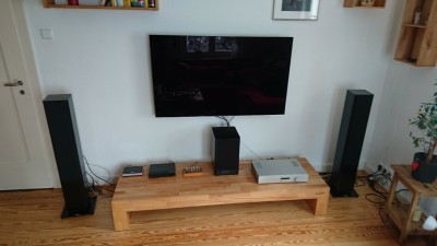

Fooooootoooooooos...... ![Biggrin :D](./images/smilies/nuforum/icon_biggrin.gif)

5.0 Setup:
Vorverstärker Audiolab 8200AP
Front: 2x A-500
Center: 1x A-300
Rear: 2x A-200
Eine Frage zur Verkabelung:
Variante 1:
Jeder LS wird als.Single betrieben (Analog Out in den Aux-Eingang des LS)
Variante 2:
Betreibe beide Front-LS als Master/Sklave. Die Masterbox bekommt das Stereosignal zugeführt. Beide Front-LS sind "verlinkt".
Das selbe kann ich mit den Soround-Kanälen machen, wobei ich die Kanäle vertausche, um die linke hintere Box als Master zu nehmen.
Ist das verständlich?
Vorteil: Ich kann paarweise die Lautstärke regeln.
Die Lautstärke regelt normalerweise der Vorverstärker..
Gibt es es an der Variante 2 etwas auszusetzen?

Nein, ich finde es sieht klasse aus. Viel Spaß damit.Hobojobo hat geschrieben: Variante 2:

jetzt noch den Kabelsalat richtig "aufräumen" verstecken dann passts ![Biggrin :D](./images/smilies/nuforum/icon_biggrin.gif)

Ich würde sowohl die Frontboxen als auch den Center ein gutes Stück nach vorn ziehen, das kommt dem Bass zugute (weniger Dröhnen). Derzeit ist das sehr wandnah und somit basskritisch.
