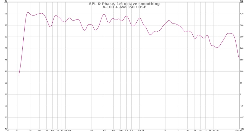

Mein Kalkül daher vor allem: Stellt man den Sub auf Tiefpass 40 Hz hat er laut Frequenzschrieb
( http://www.player.de/2015/03/10/aktiv-w ... 0-im-test/ siehe dort unten)
deutlich tiefer als 35 Hz seinen -3 dB, ziemlich genau bei 30 Hz wohl, wenn ich das recht sehe. Nur deutlich leiser. Also:
Tiefpass 50 Hz passt zumindest nahtlos zur ungefilterten A-100 und dann zwei Stück AW-350 vielleicht für adäquaten Pegel? Ich werde sehen/hören. Vermutlich werde ich im Juni/Juli eine Abifeier gartenseitig befeuern dürfen, das wird dann der Härtetest. "Zur Not" hole ich mir vorher noch ein zweites Paar A-100 für den Schreibtisch. Spätestens dann reicht es für alle Event(s)ualitäten.
