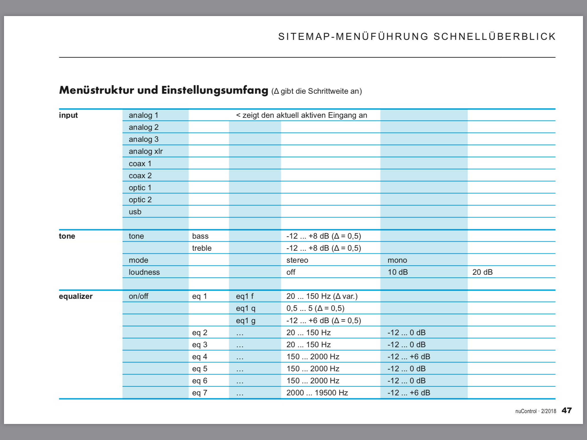

n.u.b.e.r.t hat geschrieben:...Dann zu den 7 parametrischen EQ, ist irgendwo niedergeschrieben welche EQs (1,2,3 usw...) bei welchen Frequenzen eingesetzt werden können?...
Hallo.
Die Frequenzen stehen auf Seite 47 der nuControl 2 Anleitung.
Gruß Christoph

tueffo hat geschrieben:
Gruß Christoph
Hmm,
das nenne ich wiederum Scheibenkleister. Warum kann ich unter 150Hz nur eine Frequenz anheben?
Mal schauen ob das das k.o. für meine NuControl bedeutet...schade.
