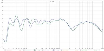

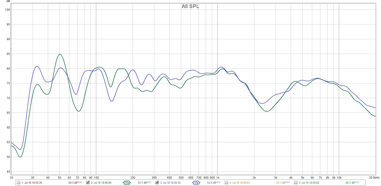

Ja, hier die Einzelmessung links (grün) und rechts (blau):
Geringe Unterschiede sind vorhanden, die Tendenz ist identisch bei beiden Kanälen.

Die NV140 sind wie die 60er auf Subwooferdroge. Sie würden an der Stelle funktionieren aber im MT/HT nicht wesentlich anders klingen als die NV60. Die gesamte NuVero Serie unterscheidet sich im Grundcharakter nur minimal. Wenn man den mag, kann man sich das am besten passende Modell suchen. Wenn man anderen Klang bevorzugt, macht die Suche innerhalb der Familie wenig Sinn. Aber ja, Standboxen gehen an der Stelle immer, so lange die Chassis für MT/HT deutlich über der Couch strahlen.
Das kann hier auch ein wenig das Problem sein, dass die Couch schmalbandig in dem Frequenzbereich noch Energie neben der eh schon vorhandenen Delle absorbiert. Dann sollte die Messung vor der Couch gestellt aber weniger einknicken.
Ich habe immer noch nicht so ganz raus, was Dir jetzt auf einmal an der Divine klanglich nicht gefällt. Messtechnisch ist das nicht das Ideal. Aber was stört Dein Ohr? Fehlt Dir da wirklich was?

Hallo Markus,
für deine nächsten LS Einzel-Messungen achte darauf, dass die nächsten Begrenzungsflächen möglichst weit entfernt sind - vielleicht täuscht die Perspektive, aber der Sessel sollte nicht so Nahe am LS oder Mikro sein.
Du kannst bei der Einzel-Messung den Abstand auch mal auf 50cm verringern, dadurch wird zwar der Schallwandeinfluss nicht mehr richtig erfasst und die Chassisabstände führen zu stärkeren Phasenverschiebungen, aber dann fallen die Reflexionen nicht so stark ins Gewicht - besser wäre aber, wie schon gesagt, eine "gefensterte/gated Messung" durchzuführen; ist wirklich nicht schwer.
Optimal ist es, wenn die Boden- oder Deckenreflexion bei der Einzel-Messung die erste Begrenzungsfläche darstellt. Stelle für die Messung des LS einen Ständer so auf, dass möglichst keine anderen Flächen stören.
Schade, dass du die Deltas schon eingepackt hast. Durch die Bi-Wiring Fähigkeit hättest du für den HT und TT noch getrennte Einzel-Messungen in 1m Entfernung durchführen und mit der Gesamt-Messung vergleichen können. Dann hätte man ein Problem mit der internen Verschaltung der Chassis ausschließen können. Die vom Hersteller veröffentlichte Achsen-FG Messung zeigt zwischen 2-3kHz nicht mal im Ansatz eine Senke.
Gruß Armin
Darauf achten, dass die Tieftöner die vom Sofa ganz oder teilweise verdeckt werden, auch wirklich nur bis 80Hz spielen (also als reine Subwoofer fungieren). Standardmäßig werden Tieftöner in 3-Wege-LS bei 200-400Hz getrennt. Da dürfte die Auswahl nicht sehr groß sein.Vielleicht muss ich meine Suche doch auch auf Standlautsprecher erweitern (nachdem mir ein User hier sagte, dass aufgrund der nicht vorhandenen Ortbarkeit tiefer Frequenzen es eigentlich auch kein Problem sein sollte, wenn der ein oder andere Tieftöner neben dem Sofa verschweindet...mal sehen...).
Gruß Armin
