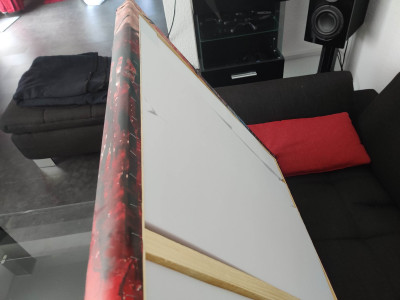

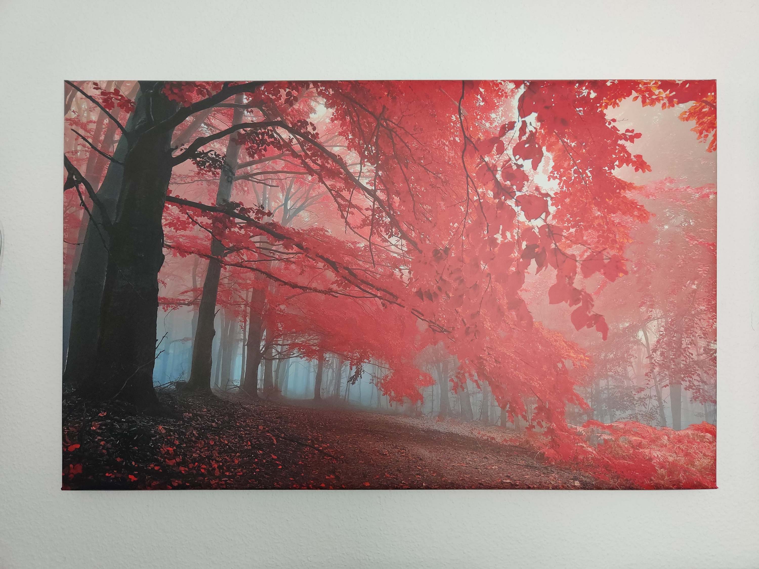

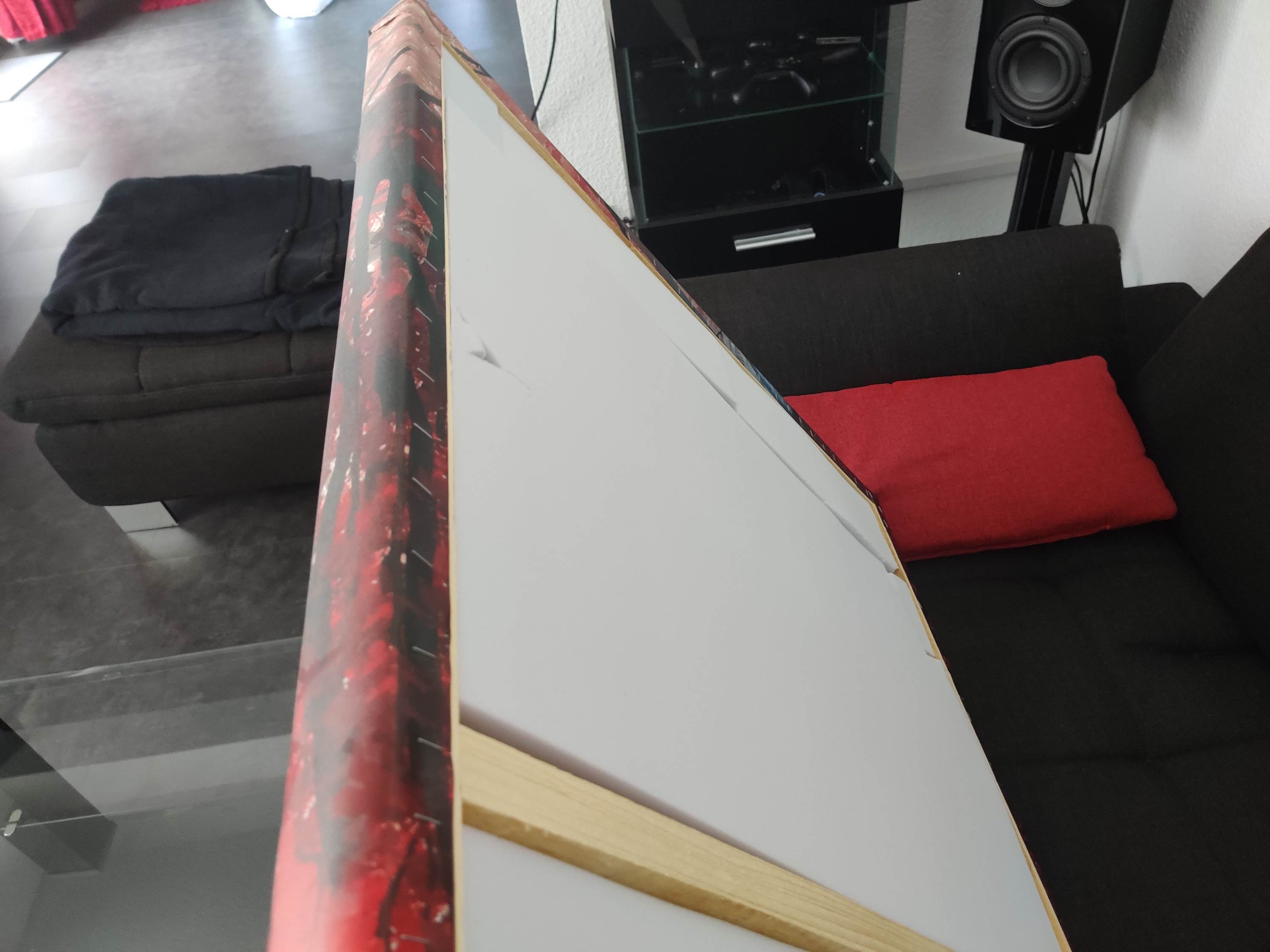

Ich hab mir vor 2 Jahren selbst Akustikbilder gebaut. 400 € vs. 80 € das Bild.
Sie sind so simpel, dass es mir fast schon peinlich ist. So hab ich's gemacht:
1. Vom Baumarkt 5cm x 4cm Holzlatten im Zuschnitt, dass das Bild am Ende die Maße 120cm x 80cm hat.
2. Sich ein schönes Foto aussuchen oder einen hochauflösenden Wallpaper aus dem Internet ziehen, mindestens in 4k Auflösung und diesen dann bei einem Posterdrucker-Service auf mindestens 140cm x 100cm drucken.
3. Basotect-Schaumstoff-Platten - nach meinem Wissenstand so ziemlich das beste, was es gibt - mit 5cm Tiefe kaufen, sodass es von der Fläche ungefähr die Bildmaße ausfüllt.
4. Holzlatten zusammenschrauben, Poster mit großzügiger Anzahl an Tackernadeln befestigen, Schaumstoffplatten zurechtschnibbeln und dahinter platzieren. Ich empfehle lose Platzierung, weil man so später bei zu viel des Guten wieder etwas Schaumstoff wegnehmen kann.
Vorteile: günstig und genau auf benötigte Maße anpassbar sowie von der Kunst her frei auswählbar.
Nachteile: relativ aufwendig, zumindest beim ersten Bild, und es könnte schiefgehen
Nachtrag: Erwähnenswert ist vielleicht, dass ich bei mir z.B. bei 2 von den 4 Bildern die Akustikplatten komplett entfernt habe, da ich schon fast einen kopfschmerzinduzierenden halltoten Raum durch meine dicke Couch, Hocker, 328g/m² Vorhänge hatte. Es würden also definitiv bei manchen Situationen auch 1-3cm Tiefe reichen.

Re: Akustikbilder - Was bringen Sie?
Wie hast du die Bilder denn aufgehängt? Mit Wandabstand nach hinten?
Normalerweise sollte man zum Bedrucken speziellen Stoff verwenden, der den Schall zum Basotec durchlässt.

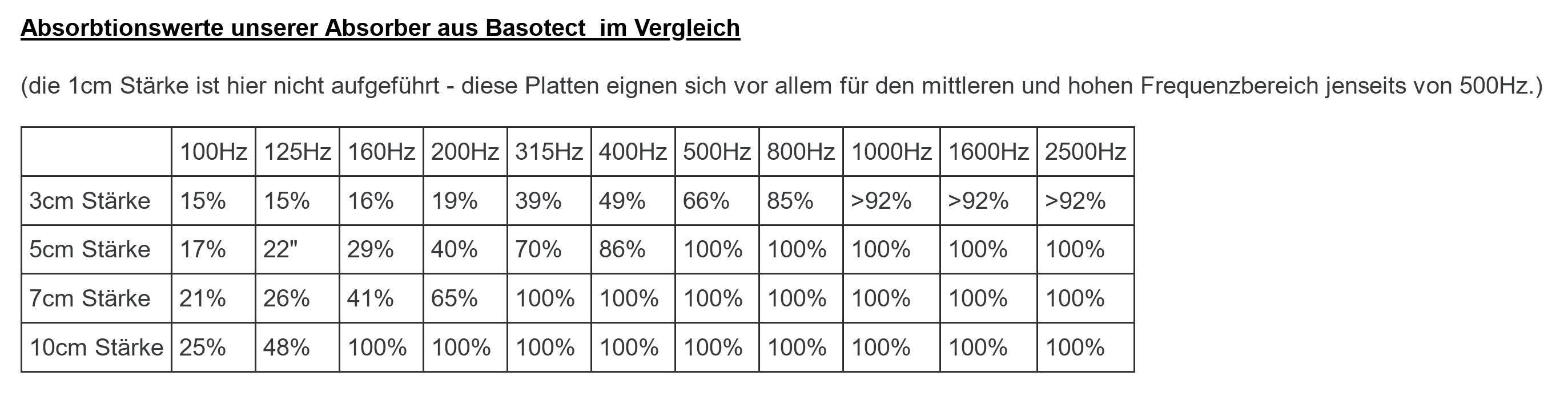

zum Thema "Schallabsorber" eine gute Website wie ich finde:
https://www.heimkino-praxis.de/absorber-material/
Quintessenz:
Dicker als 10cm bis zu 40cm Sonorock Breitbandig bis in "tiefe" Frequenzen (auch die Höhen werden gedämpft)
Dünner als 10cm --> dichtere Steinwolle (Termarock 50) oder eben Basotect(teurer) für die "hohen" Frequenzen (dort bleiben die Bässe unberücksichtigt)
Dort kann man beliebig große und beliebig viele "Flecken/Bilder" an die Wände und Decke hängen/kleben. Bis eben der Nachhall einem gefällt oder messtechnisch im weitesten Frequenzbereich unter 200ms gefallen ist... (Ultratiefbass wird das nie tun..)
Für noch mehr Effizienz im Tieftonbereich (der wiederum auch die Höhen mitnimmt):
alle 4 Raumecken bis unter die Decke mit 40cmx40cm Sonorock "verkleiden" (entweder wie eine Fase, Rund als Zylinder oder ein Dreieck mit den Spitzen zur Raummitte, geschmacksache...)
Für die Optik kann man immer einen Stoffbezug seiner Wahl nehmen (Bedruck, damit wir beim Akustik"BILD" sind) oder eben neutral einfarbig, oder LED beleuchtet ...?! (Der Stoff muss nicht besonders sein, er sollte nicht "reflektiv" sein.. also keine Seide z.B.)
Dünne Plastikfolie (oder (dünnen) Müllsack) um die Steinwolle packen um die Höhen wieder etwas rauszunehmen beim "bedämpfen" (und Faserflug zu vermeiden)ist kein Problem. Die Bässe "gehen durch" die Folie und heizen die Steinwolle auf (verbrauchen ihre Energie). Die Höhen sind sowieso am "einfachsten" zu bedämpfen...
Wenn man dünne (3cm-6cm) Basotect Platten nimmt, dämpfen die hervorragend die Höhen (besser als Termarock 50, je dünner desto höher die Frequenz, siehe diverse Kurven zum Material Basotect), aber der Bass bleibt unberücksichtigt.
Als Kompromiss:
15cm Sonorock an die Decke (falls es den Raum nicht zu drückend macht, wahlweise 10 cm Dicke mit 5 cm Abstand "fliegend", auch 8cm Dicke mit 4cm Abstand ist noch relativ effektiv) als "Deckensegel" gestaltet mit z.B Beleuchtung integriert, oder einfach nur einfarbig weißer Stoff.. je nach handwerklichem Geschick.
Wenn Geld keine Rolle spielt, auch Basotect in 10cm Dicke nehmen.. Dicker macht keinen Sinn da dann akustisch zu "dicht" für die niedrigen Freqenzen... dort wieder das akustisch "lockere, dünne" Sonorock nehmen (was wieder mühsam verkleidet/verbildert werden muss)
Die Zimmerecken (am besten alle 4, oder beide vorne wenn's nicht anders geht) mit min. 30cmx30cm Säulen Sonorock "einkleiden" (für beste Tieftonbedämpfung, die höhen kriegt man wie gesagt dabei immer "geschenkt")
Und wenn jetzt tatsächlich die Höhen (ich sag mal alles über 3kHz) noch zu hallig sein sollten, Basotect als Wandbild(er) wie von anphex beschrieben aufhängen.
Es gibt auch noch Basotect "Dreicke" direkt für die Zimmerecken (45cm Schenkellänge):
https://www.der-schaumstoffdiscounter.d ... k450450450
Wäre ein günstiger Einstieg und vermutlich das beste Preis/Leistung/Zeitaufwand-Verhältnis. (Wenn man "schnell" einen Effekt messen oder eben hören will)
Die Bässe sind dort zwar auch nicht super gut berücksichtigt, aber besser als ein (oder mehrere, kommt auf die m² an) 6cm Basotect"Bild". Vor allem die Position in der Ecke ist sehr effizient. (dort "tummeln" sich bekanntlich die Druckmaxima des Schalls)
Letztendlich sagt einem der Raum selbst, der WAF, wie der eigene Anspruch ist, das Budget und die eigenen beiden linken Hände was davon alles umzusetzen ist.
Und seit Corona natürlich die Baumarktzugänglichkeit...
Nö, einfach mattes Poster und Bild direkt mit Nägeln an die Wand. Ich glaube kaum, dass gespanntes Papier irgendeine nennenswerte Absorbtion oder Diffusion bewirkt und dachte, dass es sowieso im Basotect landet.volker.p hat geschrieben: So 4. Apr 2021, 19:24 Wie hast du die Bilder denn aufgehängt? Mit Wandabstand nach hinten?
