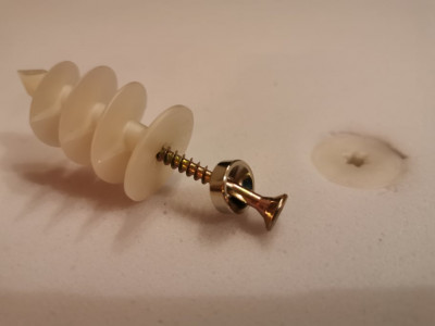

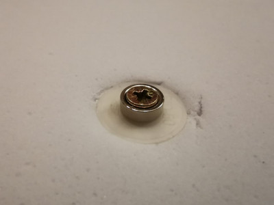

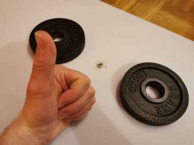

Ebenso sind die Dämmstoffdübel und Magnete angekommen, die ich auch sogleich testen musste, da ich auf die Belastbarkeit der Dübel in Basotect und die Haftkraft der Magneten gespannt war.
Die Dübel lassen sich dank Aufnahme für Torx sehr komfortabel in das Basotect eindrehen, welches dabei auch weitestgehend intakt bleibt. Man bekommt das auch sicher noch etwas schöner als bei meinem hier gezeigten ersten Versuch hin. Auch die Schraube mitsamt Magnet ließ sich gut in den Dübel drehen und am Ende sieht das ganze besser aus als ich befürchtet hatte!
Dann stand der Belastungstest an. Die gute Nachricht: an einem einzelnen Dübel konnte man die mit 2.5 kg beschwerte Platte, also insgesamt rund 3 kg anheben, ohne dass das Basotect nachgegeben hätte - etwas gequält sah es dabei jedoch schon aus :mrgreen:.
Die halb erfreuliche Nachricht: die Haftkraft der Magneten fällt deutlich geringer als angegeben aus (wahrscheinlich, da ein Großteil des Magnetfeldes direkt über die Schraube abfließen kann) und beläuft sich eher auf 500 g statt 1.6 kg. Das macht das Anbringen und insbesondere Entfernen der Platten sicher einfacher und birgt weniger Potential für Beschädigungen, jedoch habe ich noch Zweifel, dass die Platten damit auch an den Wänden in Position gehalten werden. Wäre aber auch kein Beinbruch, da dann einfach ein kleiner Anschlag auf den Flachstahl aufgeschraubt wird, so dass die Platten nicht nach unten rutschen können.

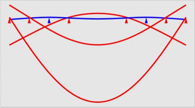

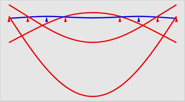

Zuletzt hatte ich noch überlegt, an welcher Position die Dübel idealerweise anzubringen sind, um eine minimale Durchbiegung der Platten zu erzielen. Wikipedia und Friedrich Wilhelm Bessel sei Dank bin ich auch sogleich fündig geworden: die gesuchten Punkte werden als Bessel-Punkte bezeichnet und liegen (je nach genauem Kriterium, nach dem optimiert wird) bei rund 21-23 % der Gesamtlänge der Platte.
Eventuell werde ich abweichend davon jedoch eine leicht asymmetrische Anordnung wählen - falls einen der Anblick der bündig nebeneinander angebrachten Platten irgendwann langweilen sollte, so kann man einfach manche davon umdrehen und hat durch den dann entstehenden Versatz eine etwas "dynamischere" Anordnung :wink:.

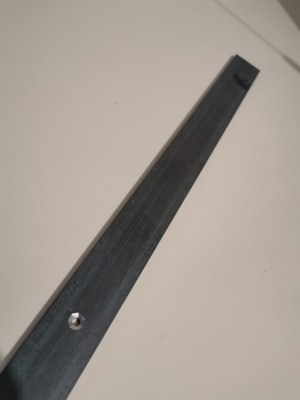

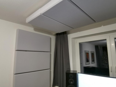

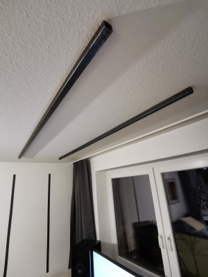

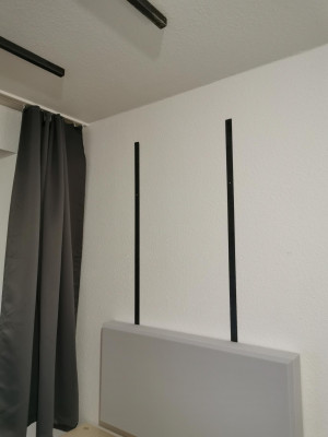

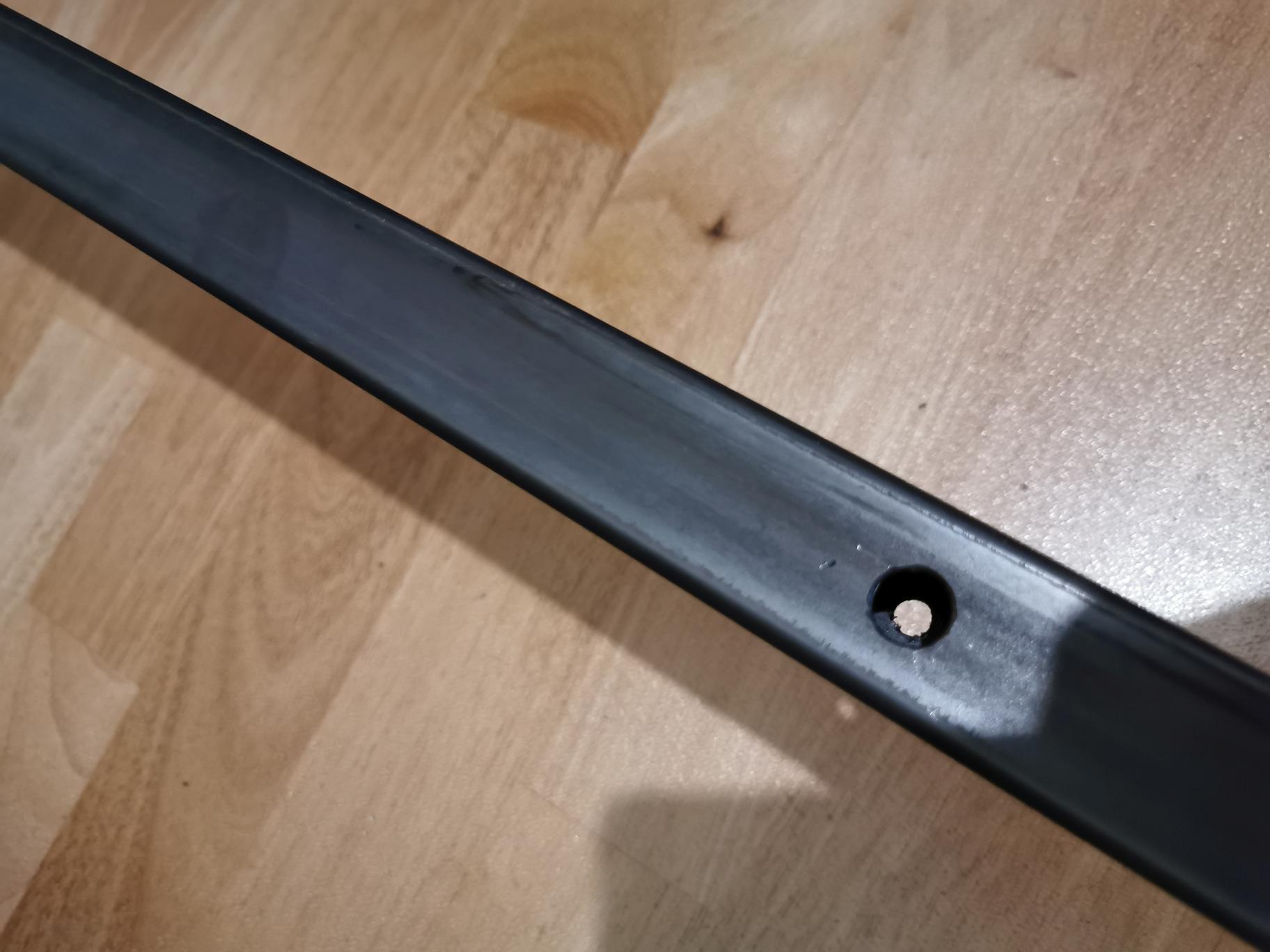

die Stahlprofile wurden am Montag geliefert und ich konnte es natürlich nicht abwarten und musste die Absorber noch am selben Tag montieren :mrgreen:.
Bewaffnet mit einem ziemlich kleinen Akkuschrauber war das Bohren der Löcher in die Stahlprofile schon eine etwas schwere Geburt, aber letzten Endes dann doch erfolgreich:

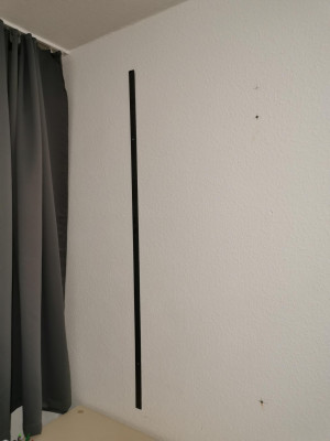

Mit jeweils zwei Dübeln waren die Profile dann auch schnell an den Wänden und der Decke befestigt:

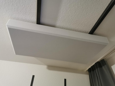

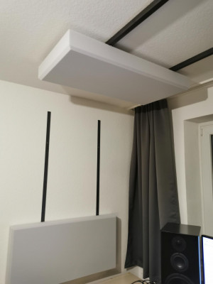

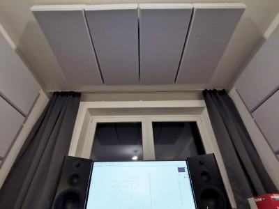

Und dann musste man nur noch die Platten anbringen, was dank der Magneten denkbar einfach ist :D. Die Haltekraft ist tatsächlich nahezu perfekt - an den Wänden hält es gerade noch gut ohne von selbst zu verrutschen und sie lassen sich dennoch unproblematisch jederzeit wieder abnehmen 8):
Wie man auf den letzten Bildern sieht, muss ich mir mal noch eine Minute nehmen und die Feinausrichtung vornehmen, damit alles schön bündig ist. Geht aber dank der magnetischen Befestigung auch ohne Probleme.
Akustisch muss ich sagen, dass ich zumindest ohne direkten Vergleich keinen drastischen Unterschied attestieren kann. Liegt aber vielleicht auch daran, dass durch den geringen Hörabstand, die Eindrehung der Lautsprecher und der Raumgeometrie der Diffusschallanteil vorher schon recht gering war. Zum Messen bin ich leider noch nicht gekommen, werde ich dann wahrscheinlich nachholen, wenn ich mal die Experimente mit den Subwoofern angehe :wink:.

Tolle Lösung, sieht sehr gut aus! Wobei ich vermutlich statt Stahlprofilen ein paar leichte Dachlatten genommen hätte und auf die ein paar dünne Flacheisen geschraubt hätte (für die Magnete).
