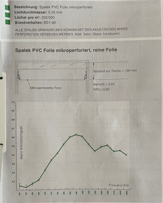

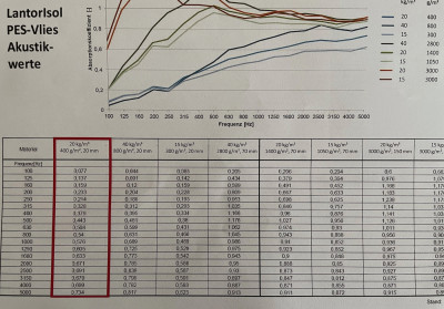

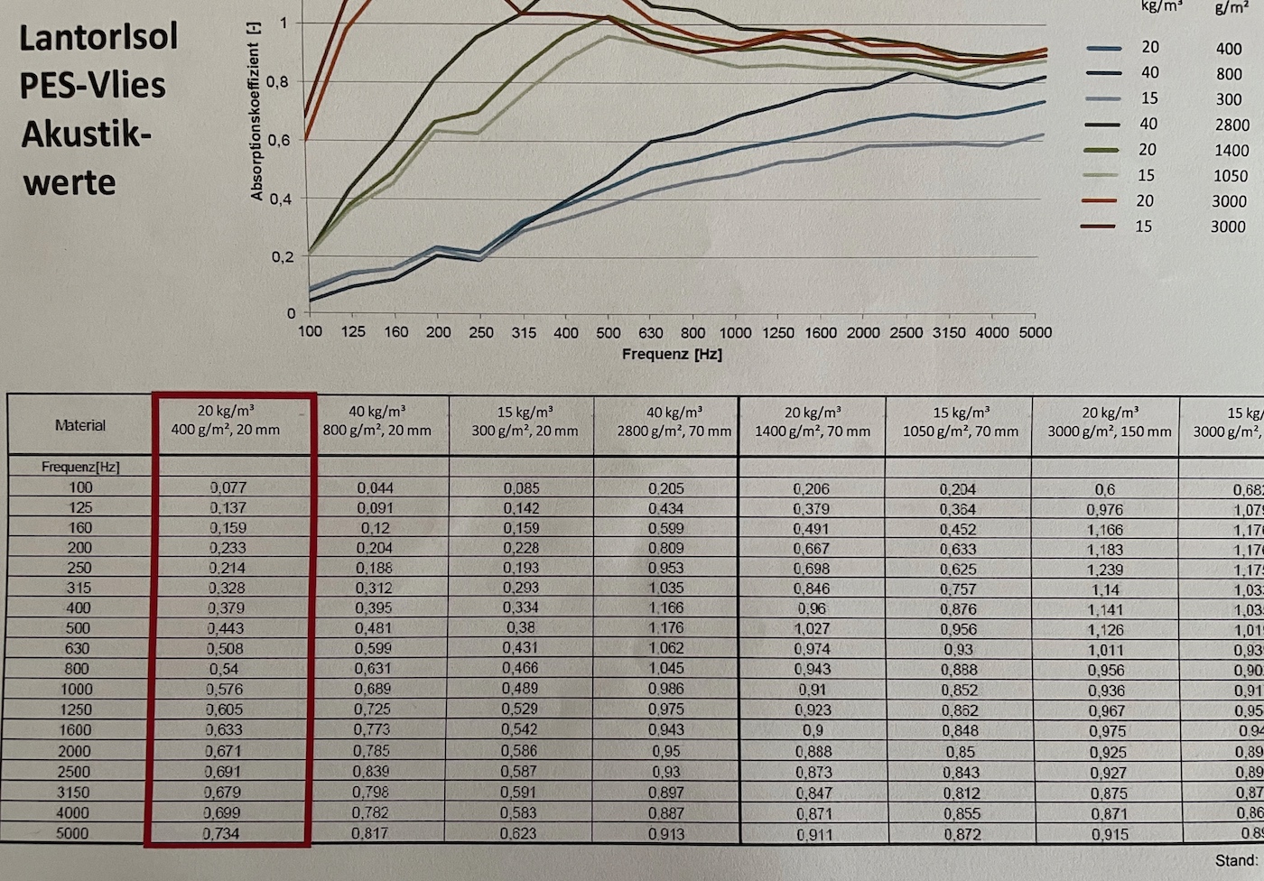

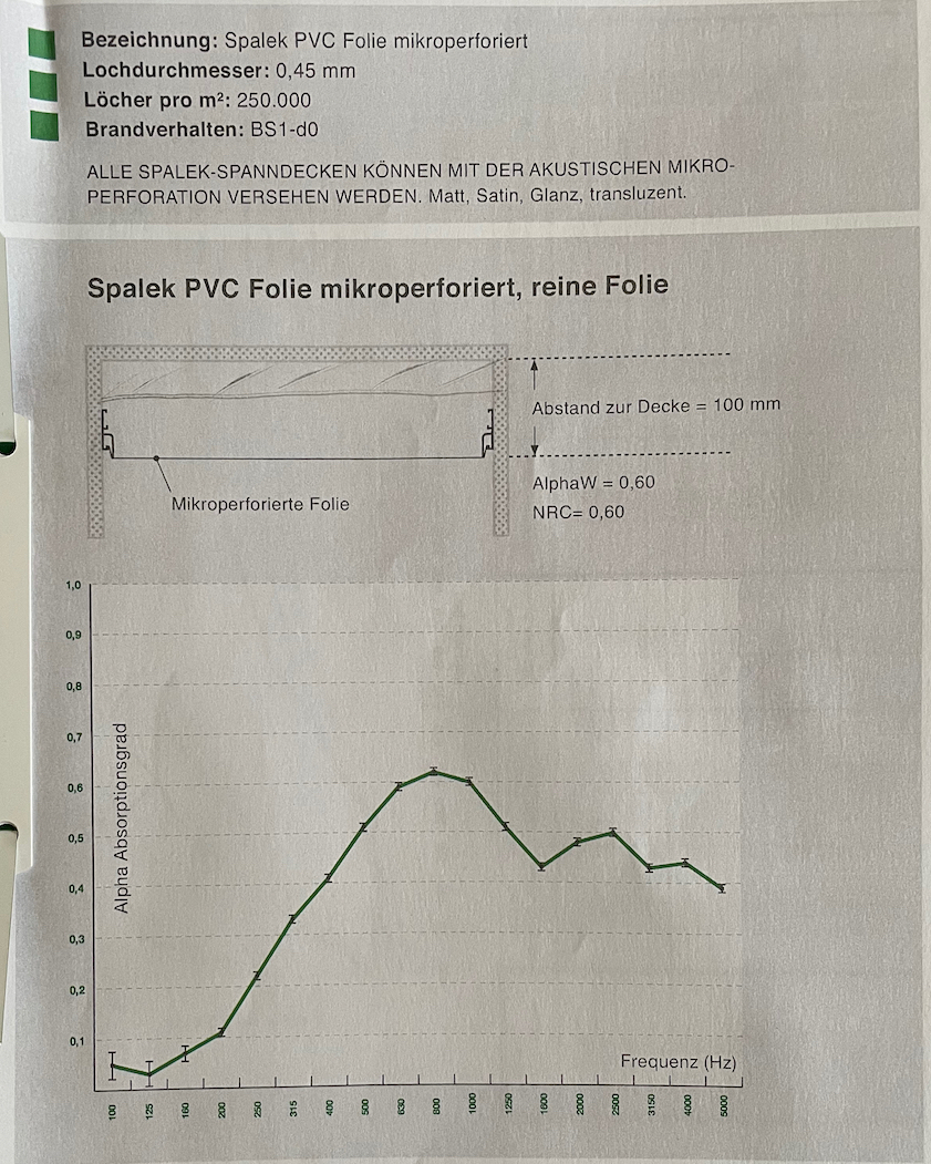

ich möchte das Thema nochmal hochholen. Geplant ist, dass wir Spanndecken einziehen lassen im OG. Könnt ihr Mal einen Blick auf die Spezifikation des Absorptionsmaterials werfen? Es wird vollflächig unter die Spanndecke (microperforiert) angebracht mit einer Dicke von 20mm.

Hallo, ich denke andere haben hier mehr Verständnis von der Sache als ich - aber was spricht dagegen das Material aus der sechsten Spalte (15 hellgrüne Linie) zu nehmen? Gewicht? Denn hier scheint mir gerade die Absorption der Sprachfrequenzen/Flatterechos um einiges höher zu sein und wenn man nun schon den Aufwand der Spanndecke betreibt möchte man auch Ruhe haben. Nur meine Meinung dazu.

warum wurde das Vlies mit der zweitgeringsten Absorption ausgewählt?
es bleiben ja immer noch sehr große Wandflächen unbehandelt, also würde ich an der Decke gefühlsmäßig eher zum anderen Extrem tendieren, starke Absorption auch zu den tieferen Frequenzen hin ...

Habt vielen Dank für euer Feedback. Ich habe die gleiche Frage gestellt, und es wurde sich auf den Hersteller der Spanndecken bezogen, der im privaten Raum 20mm für ausreichend hält. Meine Reaktion war hier ähnlich und ich werde auch nochmal ein Angebot für das dickere Vlies einholen.

In meiner Situation, wie würdet ihr vorgehen? Die Decke zu bedämpfen macht ja auf jeden Fall Sinn und dürfte den größten Rundumschlag im Rahmen der Möglichkeiten darstellen. Würdet ihr das angebotene Vlies nehmen, versuchen ein anderes Material zu nutzen (Basotect?)? Beim Vlies, 20mm oder 70mm? Oder soll der Anbieter etwas dazwischen besorgen (bspw. 40mm)?
EDIT: Habe jetzt die Info vom Hersteller, dass sie angeblich in Privatbauten nur mit den 20mm arbeiten und die 70mm (theoretisch) nur für große Hallen, Schwimmbäder etc. vorbehalten sind. Das Angebot ist preislich in Ordnung im Vergleich und ich tendiere dazu die 20mm zu wählen. Sind 27qm Fläche an der Decke und es geht ja primär um die Nachhallzeit.

Das 20 mm fließ wirkt nur in einem bestimmten Frequenzbereich, in dem Fall im hochton bis je nach absorbtionswirkung maximal in den oberen mittelton Bereich, dann könnte es schnell etwas dumpf klingen wenn der Grundton und Tiefton weiterhin nachhallen.

Ich sehe ebenfalls das Problem, dass Du dir mit 27qm 20mm Fließ den Hochton eventuell überdämpfst.
Hast Du noch etwas für den Mittelton/Tiefton geplant?
