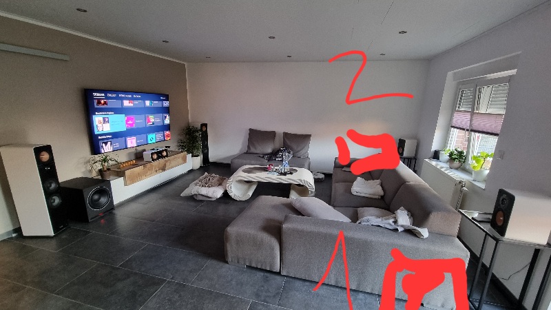

Weg von Begrenzungsflächen / Wänden. Also bei dir neben die Couch würde ich anfangen. Platz hättest du ja. Ob da die Regierung aber mitspielt?

Ich würde mal mit Position 1 anfangen. Der 1200er wirkt dort aufgrund der Optik als "Beistelltischchen" ![MrGreen :mrgreen:](./images/smilies/nuforum/icon_mrgreen.gif)

Das Problem an der Position ist nur der Durchgang zum Garten. Da sieht der sub wohl nur einen Tag gut aus. Dann wird er vermackt von der Tür. Habe auch schon überlegt die Couch näher an die große Wand. Dann wäre mehr Platz neben der Couch für den Bass. Aber das würde die hörposition nach rechts verschieben. Mhh. Schade das es nicht DIE Lösung für den Raum gibt.

Für mich sieht das nun so aus, als ob die Fronts zu weit auseinander stehen - bist du denn mit der Bühne zufrieden? Kommt die Stimme direkt aus der Mitte, wenn du mittig sitzt?
Zwecks finden einer Subwooferposition kann ich nur den bekannten Hunecke-Rechner empfehlen. Spart dir evtl. viel umherstellerei... https://www.hunecke.de/de/rechner/lautsprecher.html
Wenn die Couch weiter in den Raum rutscht, kann es sein, dass du irgendwann zu mittig bist. Unter der Berücksichtigung der Lehnentiefe, sieht die Sitzposition gar nicht so verkehrt aus - aber auch hier: spielen spielen spielen

Ich sag mal so, bei stereomaterial ist es teilweise so, dass ich denke der Ton kommt nur aus dem Center. Gefühlt habe ich das stereodreieck perfekt getroffen. Die fronts sind auch leicht zum hörplatz abgewinkelt. Um in maßen zu sprechen:
Die fronts stehen 3m auseinander. Eingemessen zum hörplatz :
FL 3,89m
FR 3,94m
Center 3,46m

Etwas weiter nach vorne ist ja kein Problem. Dann kann sie hinter der Couch auch besser die Fenster putzen

…ich würde wahrscheinlich mit dem Einfachsten anfangen, um den Raum etwas zu „entschärfen“ - einen schönen großen Teppich vor der Couch und dem lowboard…
