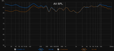

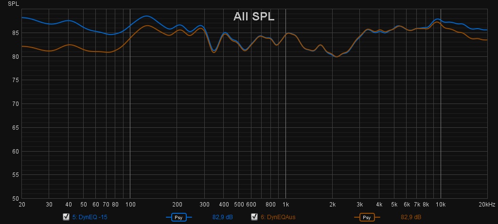

Der Anlass, dass ich die BR Stopfen überhaupt mal wieder eingestöpselt habe, war, dass mir die Nachteile von Bassreflex im Kopf schwirrten. Erhöhung Gruppenlaufzeit, "Klangmüll" aus der Öffnung, Strömungsgeräusche...
Problem war, dass ich den NuVero 170 das erst mal auch so unterstellt habe, nun aber mit noch eingehenderen Messungen an den Bassreflexöffnungen gemerkt habe, dass die Unterschiede im lächerlich geringen Bereich sind und man sich in dem Fall eigentlich nur Bass reduziert.
Frequenzgänge mit Messung direkt an der BR-Öffnung waren - abgesehen des Basses - nahezu identisch, es kommt also nichts Unnötiges aus der Öffnung. Daher, danke @müller für die Denkanstöße.
Stopfen werden wieder weggepackt.
Gut, dass ich das wenigstens mit (nun korrekten) Messungen selbst überprüfen kann, sonst müsste ich ja alles glauben, was man mir im Netz erzählt.
Wenn ich drauf anlege, kriege ich +-4dB Gleichmäßigkeit in Psy Smoothing (in room response auf 3 Metern Distanz!) nun hin. Aber... es klingt einfach blöd, Dynamic EQ muss einfach sein, und erst ab -10dB Offset wird's warm mit mir.
Tjaja, Akustik und Psychoakustik, die unbegrenzte Wissenschaft.
