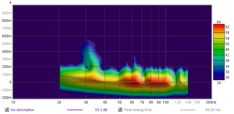

Guten Abend,
ich habe jetzt versuchsweise einen dritten xw dazugestellt.
Aktuelle Aufstellung(Zimmermaße:510Lx370B):
Linker und rechter Sub: je 1/5 der Raumlänge und Raumbreite. Beide 0° Phase. Beide direkt vor den Lautsprechern.
Hinterer Sub: In Zimmerbreiten-Mitte und 180cm von der hinteren Wand entfernt. 180° Phase
Hörplatz: Zimmermitte und 235cm von der Hinterwand entfernt.
Das Ergebnis nach mehreren Aufstellungsversuchen:
Was ich sehe ist, dass der Nachhall verändert wurde.
Die Linie kommt mir relativ gerade vor. Alles ohne Antimode.
Tiefe Männerstimmen klingen nicht mehr aufgeblasen, sondern tief und druckvoll. Double-Bass-Teile in Metal-Liedern sind besser und der Bass vom E-Bass und anderen Instrumenten klingt "schöner".
Meinem Empfinden nach klingt es mit drei Subs noch besser/schöner/runder... .
Ein DBA kann ich nicht realisieren, da mein Bett dort steht, wo dann der vierte Sub hin müsste.
Wie interpretiert ihr diese neue Messung?
Drei Subs sehen zwar seltsam aus, aber wenn das Ergebnis passt, warum nicht.

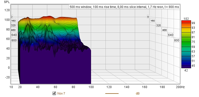

Beim Wasserfalldiagramm ist mir ein Fehler unterlaufen, geht nur bis 59 Hz.
Und es sieht irgendwie zu gut aus um wahr zu sein, oder?

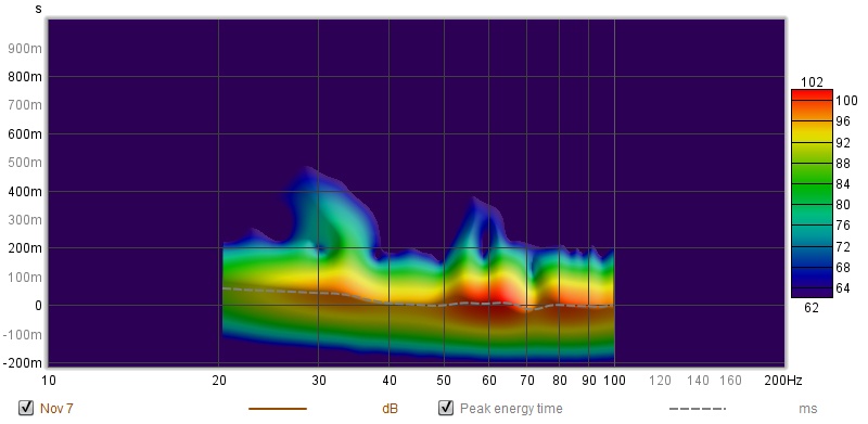

@Dürmer
den Tieftonbereich mindestens bei 80dB messen, wenn das Abklingen (im Wasserfall und Spektro) was aussagen soll ...
Re: REW Messung, erstmal mit Subs, später Lautsprecher

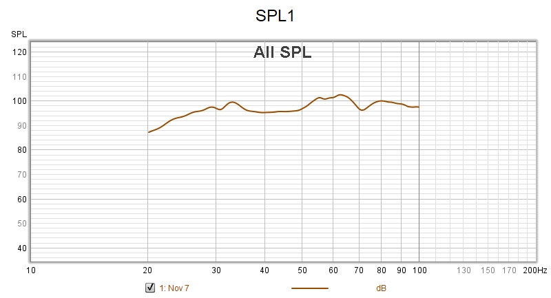

Verfasst: Mo 7. Nov 2022, 17:56
von Dürmer
Besser?
@Indianer
@Paffi
Noch lauter traue ich mich nicht....

Dürmer hat geschrieben: So 6. Nov 2022, 19:08 Und es sieht irgendwie zu gut aus um wahr zu sein, oder?
na ja, 400ms für -30dB bei der 33Hz Mode, 300ms bei 60Hz und sonst 200ms ... das ist für einen Wohnraum gut, aber nicht unmöglich
in der Raumakustik wird meist die Nachhallzeit für -60dB angegeben, die ist dann doch wesentlich länger, Pi mal Daumen doppelt so lang, vielleicht bist du deshalb irritiert?
