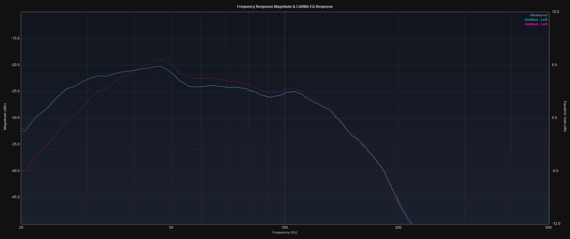

Ok, habe grad mal nachgemessen. Ich schätze mal das Ergebnis des aw-560 kann auf die beiden nubox subs übertragen werden... Ansonsten müsste das noch mal jemand messen der diesen Sub besitzt. Außer dem früheren Abfall bei lowcut 35 Hz habe ich tatsächlich mit der höheren lowcut Einstellung und gleichem Pegel am AVR gut 1dB mehr Pegel (50Hz) gegenüber lowcut 30 Hz. Nach oben hin wird der Unterschied geringer da eine Trennfrequenz bei 200Hz eingestellt ist. Scheinbar hat die lowcut Einstellung also einen (wenn auch geringen) Einfluss auf den Pegel. Also beim Umstellen 1-2dB hoch-/runterstellen am AVR ;)

Finde ich sehr interessant, danke für die Messung! Dann kann man also festhalten, dass Pegelunterschiede vorhanden sind, aber die eine Stellung nicht deutlich lauter/leiser ist als die andere :)

Genau! Falls bei den neuen nubox subs auch dieser Pegelunterschied vorhanden ist.
Es würde ja reichen den AVR jeweils mit unterschiedlicher cutoff-Frequenz einmessen zu lassen (erst die hohe, dann die niedrige).
Die Werte merkt man sich. Dann passt man den Pegel am AVR beim Umstellen des cutoff entspr. an.

Ich weiss ja nicht wie korrekt nun Urlaubners Messung ist, sieht aber nach 2-3 dB aus. Das entspricht in etwa der doppelten Leistungsfähigkeit. Da würde ich mich der NSF definitiv anschließen und sagen dass das deutlich mehr Pegel ist ;)
In der Praxis ist der Pegel meist über den kompletten Frequenzbereich eh zu hoch(aber das darf natürlich gefallen), und die Moden in der Regel über 30 HZ so dass man ruhig die Frequenz mit mehr Tiefgang wählen kann. Wer das Ding zum Abschalten bringt, sollte dann natürlich die höhere Stellung wählen.

Nein das sind keine 2-3dB Unterschied. Ein Kästchen bedeuten 5dB, der Unterschied um 60Hz ist etwa 1/3 bis 1/4 davon, also ca. 1,5dB.
Wie gesagt, das ist beim aw-560 so, kann bei den nuboxen auch ganz anders sein...
