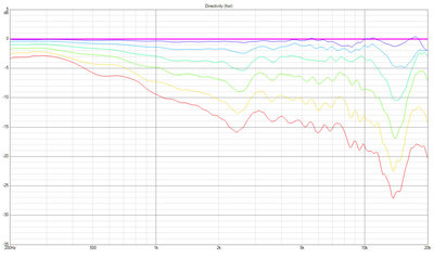

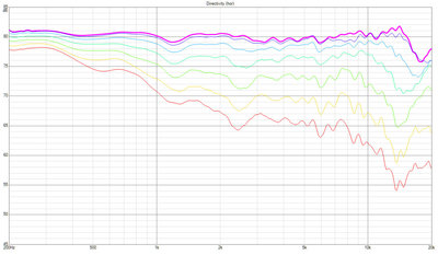

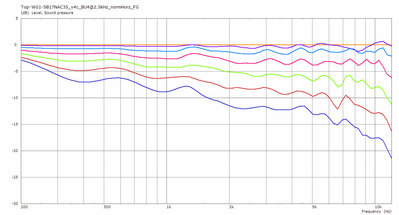

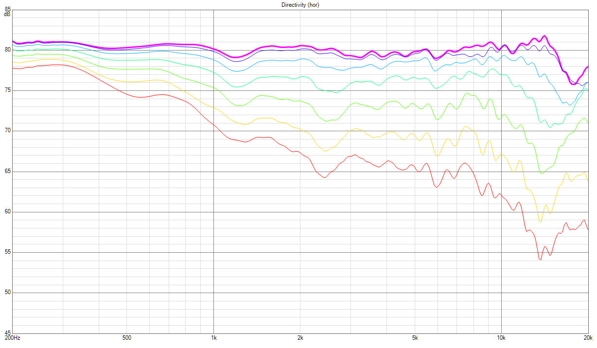

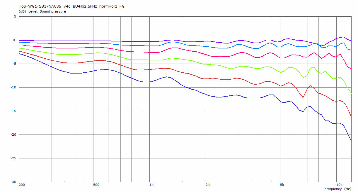

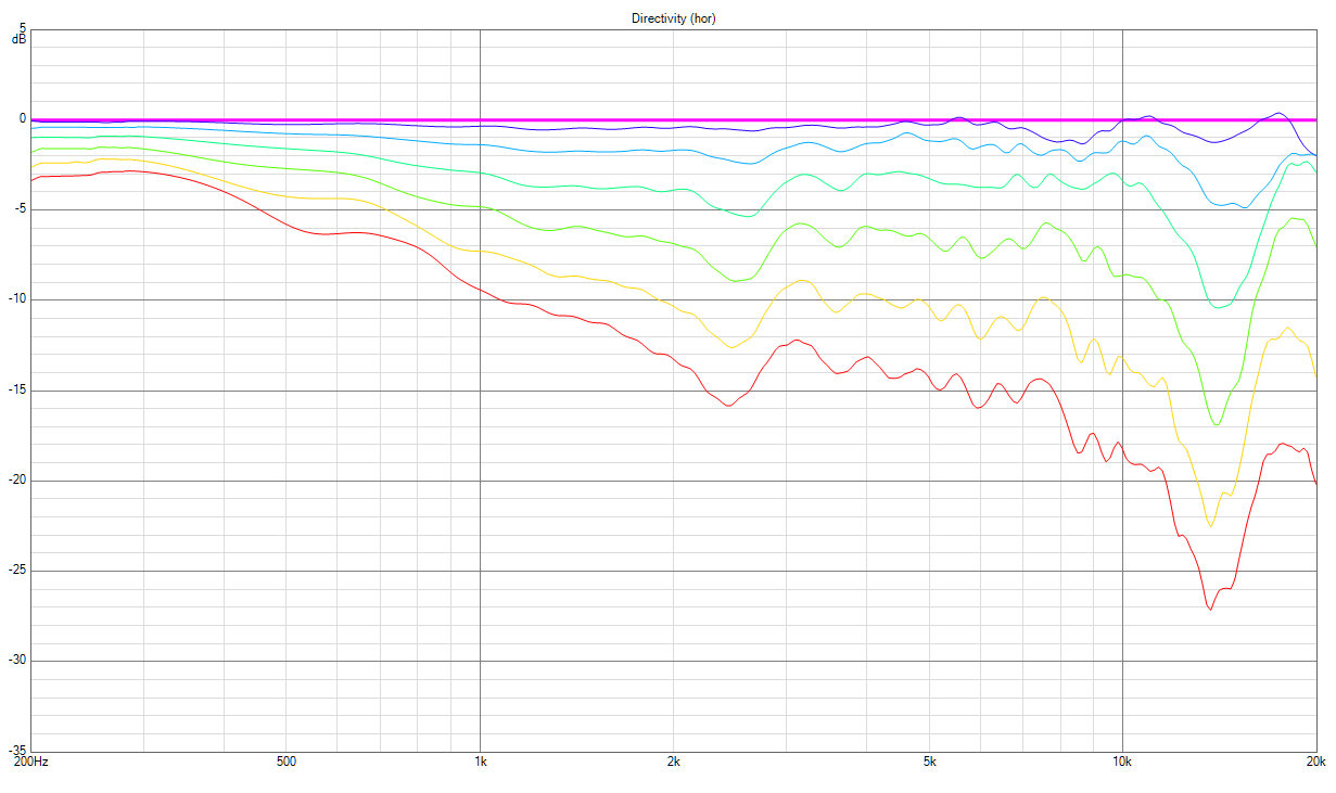

Dazu die horizontalen FG des Prototypen von 0-90°
Auf Achse spielt der LS sehr linear, mit einer Welligkeit (im Bereich 0.2-10kHz) von rund 2dB (bei 1/24oct Glättung).
Die erste seitliche Reflexion entspricht ungefähr dem 60° FG. Im Bereich 2.2-2.8 kHz gibt es eine bewusst erzeugte kleine Senke (soll den Präsenzbereich "entschärfen"), gefolgt von einem leichten Buckel um 3kHz. Dies ist für mich verantwortlich für die gehörte Klangverfärbung.
Wenn die FG auf den Achsenfrequenzgang normiert werden, kann man den problematischen Übergang besser erkennen:
In der finalen Version soll dieser Übergang insbesondere um 60° deutlich ausgewogener und die Senke im Präsenzbereich etwas breiter sein. Die Simulation dazu sieht wie folgt aus:
