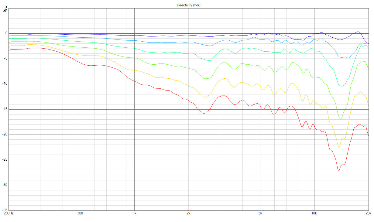

Bravado hat geschrieben:
ctrl hat geschrieben: Nachdem Markus zum Hören bei mir war, hab ich meine LS wieder weiter von den Seitenwänden entfernt (um 20-25cm auf etwa 0,9m Seitenabstand), da meine LS-Prototypen trotz sehr gleichmäßiger Abstrahlung bei speziell ausgewählten kritischen Musik-Stücken und gehobenem Schalldruck noch leicht zu aggressiv klangen.
Verstehe ich nicht - in dem von Dir verlinkten PDF wird explizit darauf hingewiesen, dass seitliche Reflexionen keine negative Auswirkungen hätten?
Okay, das lässt sich nicht in einem Satz beantworten.
Zum verlinkten PDF zwei Anmerkungen:
- Beim Lesen des Dokument aufpassen was die Schlussfolgerungen des Autor bei der Bewertung der vorgestellten fachlichen Untersuchungen sind und was das Ergebnis der Versuche selbst ist.
- Weiter beachten, dass bei einigen Untersuchungen die untersuchte Reflexion durch einen LS am Spiegelpunkt der Begrenzungsfläche erzeugt wurde, d.h. die Reflexion entsprach wirklich zu 100% dem Direktschall - was beim normalen Hören von LS nie der Fall ist.
Der Grund diese Zusammenfassung der aktuellen Forschung zu verlinken, war für mich der Umstand, dass in Foren bei nicht gefallen eines LS, sofort der Raum und Reflexionen als Ursache für den "schlechten" Klang ausgemacht werden.
Denke es ist nach dem Lesen der verlinkten Zusammenfassung klar, dass der aktuelle Stand (der Forschung) diese pauschale Aussage so nicht unterstützt.
So, um deine Frage zu beantworten, was bewirkt das wegrücken der LS von den Seitenwänden?
Denke nicht, dass dadurch Klangverfärbungen von "bösen" Reflexionen (z.B. Kammfiltereffekte) unterdrückt werden; denn dann sollten vorher Schwebungen oder "Rauheit" über weite Frequenzbereiche hörbar gewesen sein - was nicht der Fall war.
Es war vielmehr eine leichte Klangverfärbung im Präsenzbereich, so zwischen 2-4kHz - welche beim abhören über verschiedene Kopfhörer nicht auftrat.
Meine Interpretation ist, dass durch die geringe Laufzeitverlängerung der ersten seitlichen ("lautesten") Reflexion diese etwas im Schallpegel abgesenkt wurde, es dürfte hier um 0.5dB gehen, was wohl ausreichte um die Verfärbung etwas zu reduzieren.
Dazu die horizontalen FG des Prototypen von 0-90°
Auf Achse spielt der LS sehr linear, mit einer Welligkeit (im Bereich 0.2-10kHz) von rund 2dB (bei 1/24oct Glättung).
Die erste seitliche Reflexion entspricht ungefähr dem 60° FG. Im Bereich 2.2-2.8 kHz gibt es eine bewusst erzeugte kleine Senke (soll den Präsenzbereich "entschärfen"), gefolgt von einem leichten Buckel um 3kHz. Dies ist für mich verantwortlich für die gehörte Klangverfärbung.
Wenn die FG auf den Achsenfrequenzgang normiert werden, kann man den problematischen Übergang besser erkennen:
In der finalen Version soll dieser Übergang insbesondere um 60° deutlich ausgewogener und die Senke im Präsenzbereich etwas breiter sein. Die Simulation dazu sieht wie folgt aus:
Für mich ist nicht ein "schlechter Raum" oder "böse Reflexionen" Schuld an der gehörten Klangverfärbung, sondern die nicht optimale Abstrahlung des LS. Das ist der aktuelle Stand meiner persönlichen Theorie. Falls der finale LS dasselbe Problem aufweist, muss ich natürlich meine Theorie überdenken :wink:
Gruß Armin
