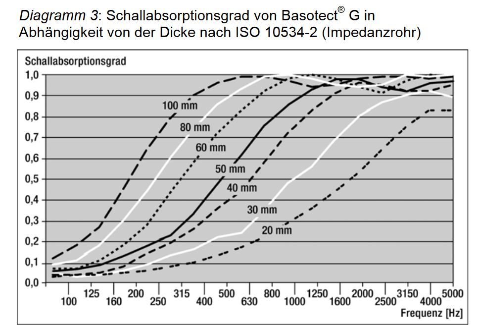

Wie ist die Dämpfung (Schallabsorptionsgrad Alpha) über die Frequenz im Vergleich zwischen Akustikputz und Basotect? Und ist die Dämpfung genauso linear, oder gibt es "Buckel" bzw. "Senken"? Bei 10 cm Basotect wird ab ca. 250 Hz aufwärts wirksam (Alpha = 0,7) gedämpft.

Na sicher ist es von der Stärke des Materials abhängig (siehe das angehängte Diagramm).parkbank1 hat geschrieben:Vielleicht gibt es ja was vom Hersteller, ist sicherlich aber auch davon abhängig, wieviele Lagen aufgebracht werden.
Teppich nützt so gut wie nix bei der niedrigen Materialdicke. Der liegt bei mir nur aus optischen Gründen.parkbank1 hat geschrieben:Beim Teppich gibt es dazu auch keine Kennziffern... aber alle sollten sich einen hinlegen..
Etwas macht der Einsatz des Akustikputzes aber unmöglich: Atmos-Lautsprecher nach dem Reflexionsprinzip...
