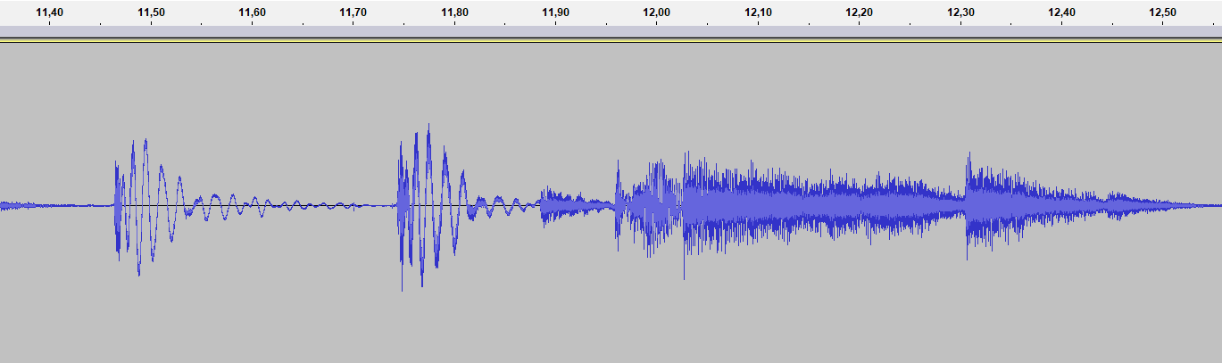

Zweck0r
Beiträge: 6169
Hat sich bedankt: 130 Mal
Danksagung erhalten: 346 Mal
Re: A-600
Beitrag von Zweck0r »
300 ms sind eine ganze Menge. Die Peaks von Schlagzeugen z.B. sind, wie erwartet, deutlich kürzer:
