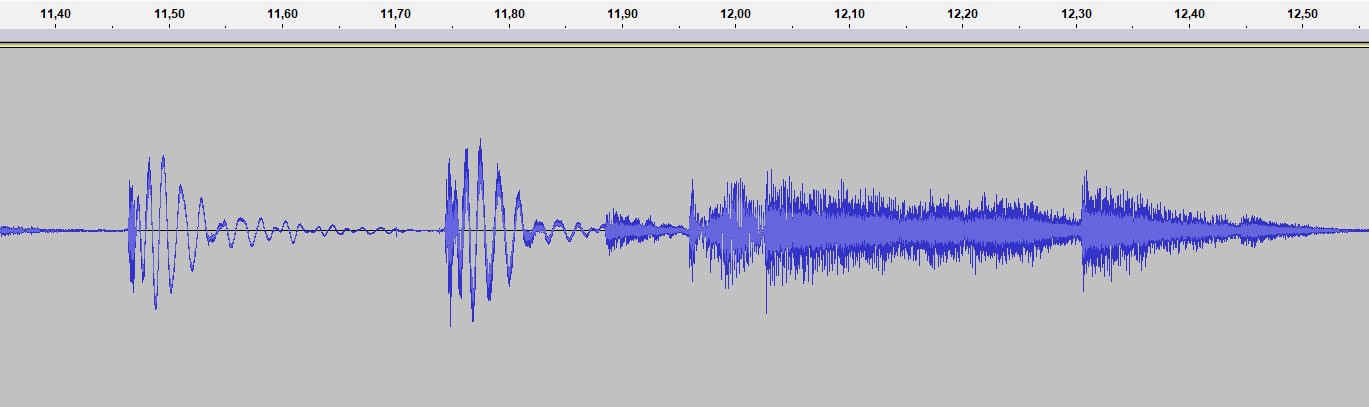

von Zweck0r
300 ms sind eine ganze Menge. Die Peaks von Schlagzeugen z.B. sind, wie erwartet, deutlich kürzer:
