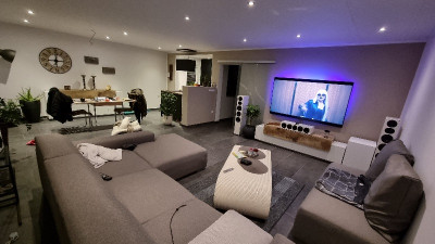

Also wenn ich die ersten Seiten des Threads überfliege und mit dem aktuellen Stand vergleiche: so richtig was passiert ist ja nicht. Die Fronts stehen augenscheinlich weiterhin zu weit auseinander bzw
passen nicht so ganz zum Hörabstand, um eine richtige Bühne aufzubauen, der ungleiche Abstand zu den Reflexionsflächen ist weiterhin problematisch, die Hörposition ist auch, wie sie ist. Ein nutzloser XW1200 steht rum und die Rückgabefrist sollte abgelaufen sein. Hm

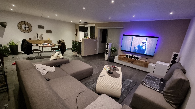

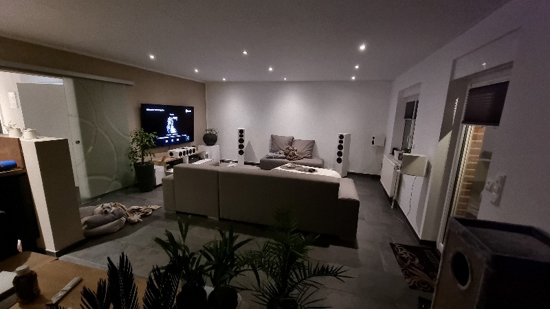

Ich habe es gestern nicht lassen können und die fronts mal auf die breitere Wand gedreht. Akustisch ist das ganz groß. Auf brillant war es sehr angenehm zu hören. Nur leider .... sieht die Aufstellung überhaupt nicht aus. Das Sofa klaut so dermaßen viel Platz wenn mitten im raum steht es muss doch irgendwie möglich sein auch mit der aktuellen Aufstellung ähnliche Ergebnisse zu erzielen
Zum Thema stereodreieck - die fronts stehen 2,66m auseinander. Das Sofa ist etwa 3,50 vom jeweiligen Lautsprecher gemessen an der hörposition entfernt. Was ich zu dem Thema herauslesen konnte war, dass irgendwie niemand so ganz sicher sagen kann, bei welchem Abstand die Lautsprecher am besten sich anhören?! Das einzige was wohl wichtig ist, scheint die Symmetrie zwischen rechten und linken Lautsprecher zu sein?
Bitte nagelt mich nun nicht auf die Aufstellung an der anderen Wand fest. Das sieht wirklich absolut Murks aus
Ich bin ein Freund möglichst jedes Vorgehen bebildert zu dokumentieren um mögliche Fragen damit zu klären.

Habe ich dann auch gesehen und meinen Beitrag editiert.
Gedrehte Aufstellung klingt doch
mal interessant. Ich würde nun zusehen, ob ich dem Wunschklang so näher käme und falls ja, die Möblierung anpassen. Aber das ist dann eine Sache von Prioritäten - wenn man sich beim Aufenthalt im Raum unwohl fühlt, nützt der gute Klang auch wenig.
Aber der Hoffnung "muss doch mit der anderen Position auch möglich sein" muss ich einen Dämpfer verpassen: Aufstellung ist durch nichts zu ersetzen (abgesehen von Kopfhörern).
Edit: jetzt hast du das Foto ergänzt. Ganz ehrlich: ich finde, es sieht viel geiler aus. Ich mag freihstehende Sofas, sieht nicht mehr so gequetscht und viel luftiger /großzügiger aus. Damit kann man richtig was anfangen - mit der Einwinkelung kannst du noch spielen und darauf achten, dass die Couch jetzt nicht in der Raummitte steht.

Okay, mhh dann muss ich wohl nochmal mit meiner besseren Hälfte über die gedrehte Aufstellung sprechen. Das Sofa ist halt leider sehr wuchtig. Das L Stück reicht sehr nah zur Wand hin , zwischen Wand und Sofa ist so nicht viel mehr als ein Meter Platz.
Was genau meinst du mit raummitte? Vorne/hinten oder rechts/links? Das Bild zeigt nur den Raum, Spielraum nach hinten/vorne ist in der gedrehten Aufstellung nicht vorhanden. Raummitte vor/zurück ist dort auch nicht. Seitlich jedoch schon.
Was passiert mit den surrounds in der gedrehten Aufstellung? Links ist die glastür. Das spielt mir eher weniger in die Karten.
