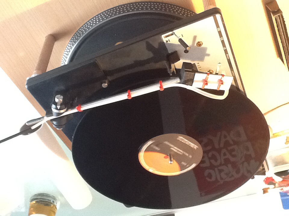

ich war eben auf dem Flohmarkt und habe sechs Platten gekauft für 5,50 EUR :-)
Schöne Sachen, Grover Washington, Paolo Conte und ein paar Jazz-Sachen.
Das war die Gelegenheit, meine Waschmaschine einem zweiten Probelauf zu unterziehen.
Die Ergebnisse sind perfekt!
Zwar muss ich den Arm noch von Hand führen, aber die Absaugung funktioniert einwandfrei.
Zur Zeit noch mit dem Staubsauger, geplant ist eine automatisierte Führung.

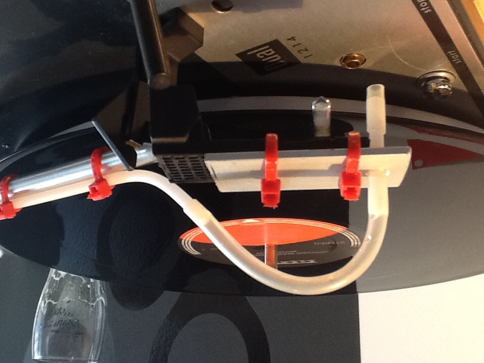

Hier erste Bilder:
Kosten bisher: 10,-- EUR für den 1214.
Die Absaugvorrichtung besteht aus einem Baudenzug als Röhrchen, etwas Silikonschlauch und Schrumpfschlauch, einer abgeschnittenen pET-Wasserflasche und dem Pappkern einer Alufolienrolle, die zufällig im Altpapier war (die passt perfekt auf den Staubsaugerrüssel).
Viele Grüße, Beauregard.
Edit: Habe nun auch einen Auffangbehälter für das "Schmutzwasser" hinzugefügt. Werde nun noch den Pollin-Motor besorgen (9.98 Amazon). Dann klappts auch ohne Staubsauger.
Gesamtkosten dann va. 25,-- EUR inkl. PS, Absaugmotor, Schlauch und Bürste.

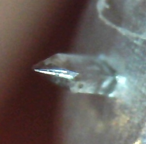

Elliptisch, Ortofon.
Edith sagt, dass es lt. Google-Vergleichsbildern auch ein vdH sein könnte. Nun will ich mich mit Edith nicht streiten. Sollte Sie recht haben, geht das Bier dennoch an mich :-)

Sollte das schon die orginale Ortofon OM 30 Nadel - Fineline nackt sein?

Aber ja, der FL von Ortofon, genau die selbe Nadel wie auf dem 2M Bronze.....
