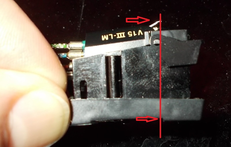

was mir noch gerade einfällt und was extrem wichtig ist. Wie montiere ich neue Systeme auf ein Dual TK wenn ich keine geklipste Variante zum direkten Vergleich habe?
Erstmal muss das neue System natürlich bezogen auf die Breite absolut mittig montiert werden.
Der Überhang wird einfach über die Kante der Aussparung am TK welche für den Hebel des Headshell vorhanden ist eingestellt. Wichtig, sehr ordenlich arbeiten, der Überhang ist mit entscheident für guten Sound!
Auf dem Bild passt es nicht zu 100% weil ich nicht gerade fotografiert habe:
