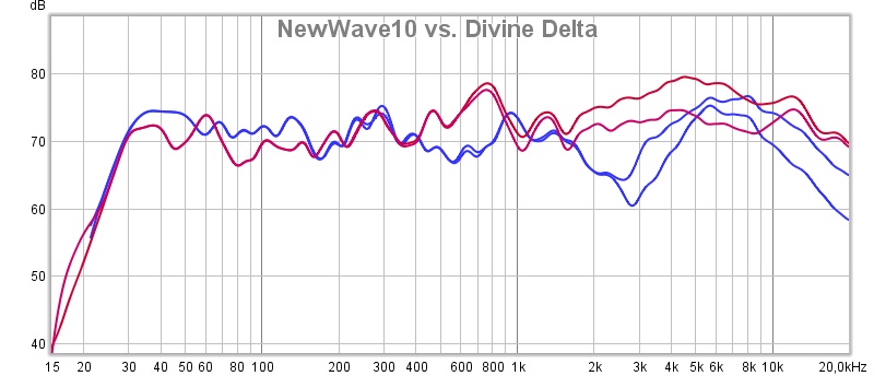

- Vergleich_NW10_Delta
Der Vergleich meiner alten NW10 (rot) am Hörplatz ohne und mit EQ(DSP), dagegen die Delta (blau) und die Delta mit Höhenabsenkung ohne weiteren EQ Eingriff. Wie man sieht, hat die Delta am Hörplatz einen ordentlichen Dip im Bereich 2-5kHz, der sie deutlich langzeittauglicher und für höhere Pegel sehr empfänglich macht. Untenrum spielt das DBA, daher kein großer Unterschied bis auf kleine Anpassungen im Laufe der Zeit. Die Messungen sind alle auf 1/6 geglättet und der Pegel zur Vergleichbarkeit ein wenig verschoben.
Die alte NW3 dürfte am Hörplatz zu ähnlichen Effekten führen, die NuVeros sollten dazwischen liegen.

@Andy
Der Messchrieb ist ja mal interessant. Hier würde mich eine Messung der Vero noch interessieren.
