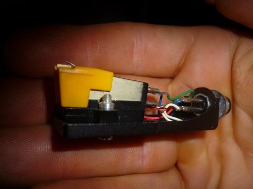

Wenn Du den Kurzschliesser umgehst knackt es leicht beim Aufsetzen der Nadel und beim Abheben, so wie es beim 502 oder 510 zB eh immer ist (siehe Bild mit der "tollen" Lötung, da sitzt ja wenn der Kurzschliesser ist aber beim 510 nur ein Anschlußfeld).
wobei den Kurzschliesser zu umgehen nix bringt, das ist ja durchgehend Kupferschiene 2x verlötet wenn man die Flachstecker bzw das (Ausgangs)Kabel ersetzt und somit kann da nix stören..mechanisch wird ja nur Signal auf Masse kurzgeschlossen, wenn also die Funktionalität nicht gewünscht wird einfach die zwei Kontaktspitzen leicht von den Blattfedern wegbiegen..aber warum?
Achso, natürlich wird der Federarm der am Kurvenrad läuft IMMER benötigt um dieses zu arretieren!!!
