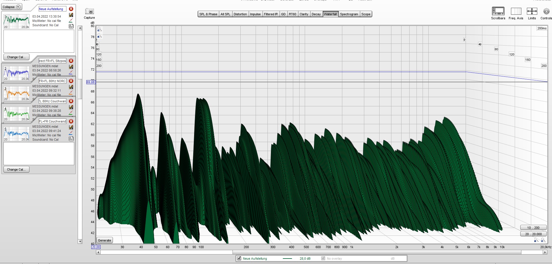

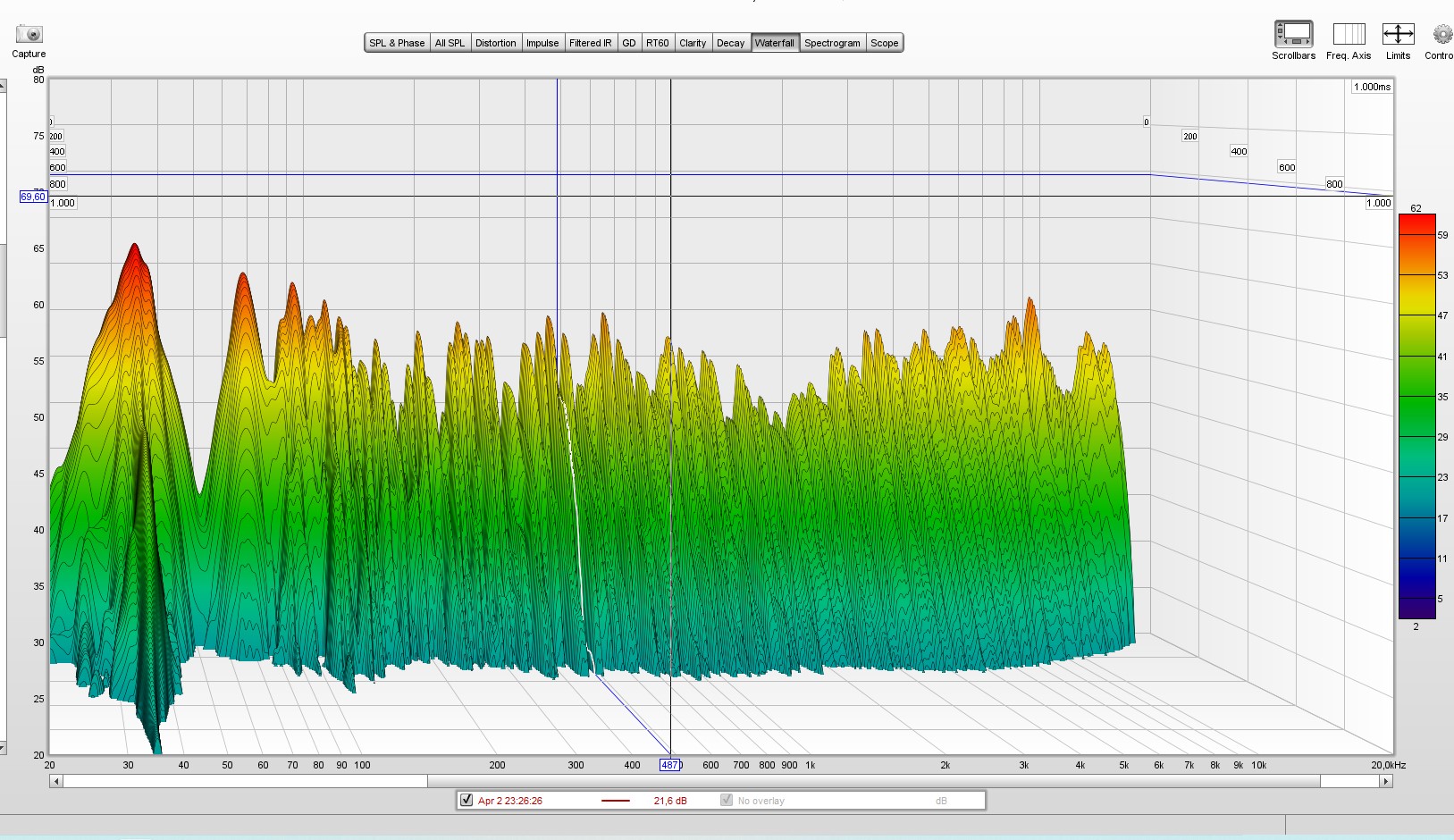

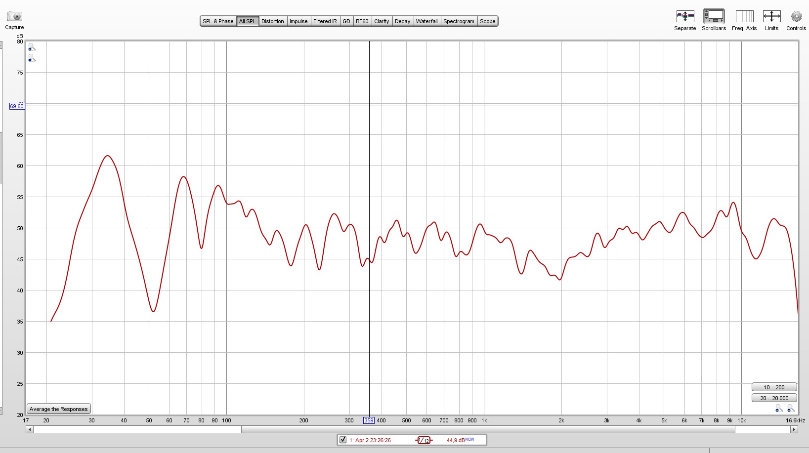

Gemessen im direct Modus, sowie fronts auf groß.
Merke - an der sitzposition ist bei 50hz ein "loch" , bei 30hz eine Anhebung. Geglättet auf 1/12.
Ich glaube ihr könnt mit dem angezeigten besser umgehen als ich. Ich habe lediglich etwas die Lautstärke in der Anzeige reduziert.
Morgen mache ich mal mehrere Messungen an unterschiedlichen Positionen die in Frage kämen, ebenfalls nehme ich vielleicht die Umstellung des Wohnzimmers in Angriff.
Edit: ich sollte nichts daraus ableiten. Also
Für mich klingt der Bass aus den fronts zu dünn. Nicht tiefe Töne sind ordentlich, kickbass kommt gar nicht. Die mitten und Höhen sind aber ganz ordentlich. Darüber kann ich nicht meckern.
Morgen wäre mal eine vergleichsmessung mit der Aufstellung interessant, wo mir die Höhen unangenehm ins Ohr gefallen sind.

Wie du jetzt bei den Messungen von Yannick siehts hat er nicht so eine unbrauchbare Kurve wie im Video fabriziert.
Im HF haben auch Leute den Vergleich vom Audyssey Mik. zum Umik gemacht und bis 1kHz nur wenige db Abweichung gemessen.
Sieht jetzt alles relativ glaubwürdig aus bei Yannicks Messungen, oder findest du nicht?

An der ersten Einmessung sieht man das man im Bass nicht zufrieden sein kann wegen des tiefen Dips, und in den Höhen hast du einen Anstieg welcher auch störend sein wird, gerade bei höheren Lautstärken.

So, ich habe nun an den ursprünglichen Positionen Messungen gemacht.
Kannst du an den Kurven erkennen, warum ich mit der Couch an der wand die S Laute so scharf und unangenehm wahrnehme?
Ich hoffe das Bild ist einfach zu verstehen. 1/24 Glättung.
https://filetransfer.io/data-package/5PsCoDCH
Hier die rew Messungen

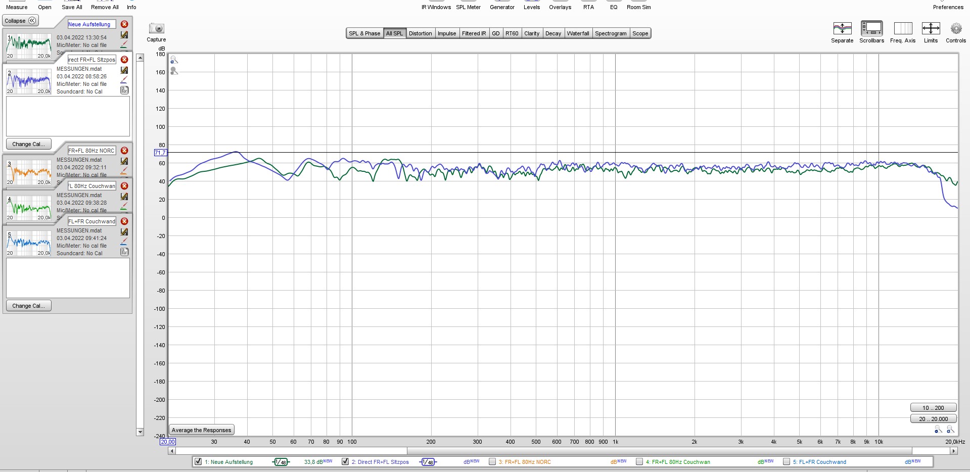

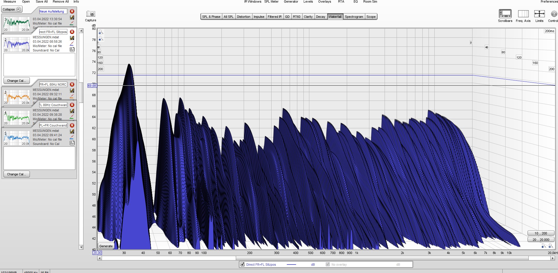

Dann hat sich das mit dem messen für heute schonmal erledigt. Habe spaßeshalber mal mein Handy als Mikrofon genutzt. Die Ergebnisse waren nahezu identisch.
Ich war jetzt 2 Stunden damit dran einen passenden Adapter zu finden/basteln... aber keine chance.. -.- Leider finde ich den Adapter von meinem logitech headset nicht mehr. Dieser hatte nämlich extra Kopfhörer und Mikrofon Eingang auf USB. Wenn nicht Sonntag wäre würde ich sofort los was kaufen... Nun denn. Wenn ich mich gleich aufgerafft habe werde ich die Umstellung in Angriff nehmen. Ich denke wenn mir persönlich der Klang dann besser gefällt ist schonmal einiges erreicht. Echt schade, dass in der aktuellen Aufstellung fast nirgends der Bass der nuberts zur Geltung kommt. Sowohl Küche als auch Esszimmer sind nur die spitzen Höhen zu hören - am hörplatz verhält es sich ähnlich.. Ich habe aber auch nachwievor "direct" am laufen. Aber ist nunmal so und auch nicht weiter tragisch... ich weiß ja jetzt, wie es sich ändern lässt =).
Die Höhen in meinen Messungen sind durch die Glättung aber auch extrem gekürzt worden. Das wollte ich noch los werden
Hier mal nach der Umstellung die Messwerte. Nichts desto trotz ist hier nochmal etwas fehlender Bass. Dafür sind die Höhen nicht zu spitz. Natürlich direct eingemessen und Laufzeiten erstmal auf 0m Entfernung gesetzt.
Grün ist die neue "gedrehte" Aufstellung.
Was wäre aufstellungstechnisch bei den fronts zu bevorzugen? In den Ecken ist der Bass deutlich spürbarer und präsenter - gefällt mir aktuell tatsächlich besser. Und wegen den surrounds... wie auf dem Bild unschwer zu erkennen ist befindet sich links vom Sofa die glastür. Das bedeutet entweder die surrounds weiter nach vorne - leicht vor die hörposition, oder alternativ hänge ich sie hoch unter die Decke und an die Säule links neben die glastür Richtung Küche?!

Ich würde so ein Zwischending zwischen den beiden Lautsprecherpositionen machen. Nicht ganz ins Eck und nicht zu nah am Lowboard.

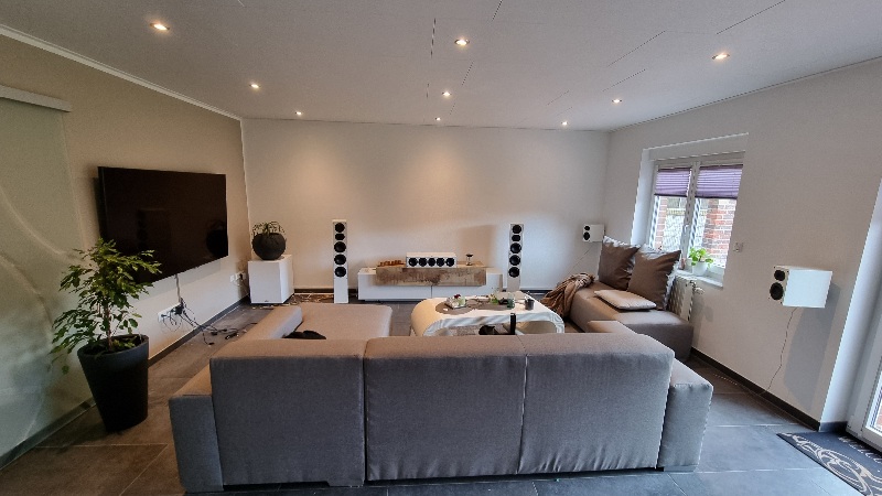

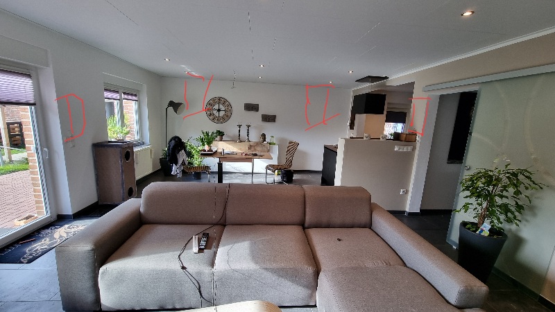

Okay, das werde ich dann mal sehen wenn alles steht. Ich habe aber eeendlich den wow Effekt. Ich sitze an esszimmertisch und es klingt einfach grandios. Als hätte ich Kopfhörer auf. Die stimmen und Instrumente sind einfach direkt bei mir. Also ich bin wirklich richtig begeistert. Auch der Bass ist schön Raumfüllend. Sicherlich hier mehr, da weniger - aber am hörplatz top, am esszimmertisch etwas zurückhaltender aber immer noch sehr schön wahrzunehmen. Einfach richtig angenehm. Ich wüsste nicht wie ich es anders beschreiben soll. Wir müssen uns nur noch etwas mit der Optik und Aufstellung beschäftigen.
Immerhin - als ich meine freundin gefragt habe wie sie es optisch findet kam die Antwort : wenn die Lautsprecher jetzt gut klingen dann lass es so stehen. Mittlerweile kannst du auch alles auf den Kopfstellen. Hauptsache das ist jetzt mal langsam so das du zufrieden bist.![Lol :lol:](./images/smilies/nuforum/icon_lol.gif)
Aber das mit den surrounds ist echt ein kleines Problem. Kann ich sie einfach an die Wand im Esszimmer hängen? Dann hätte ich noch den schönen Effekt in der Küche mit raumfullenden Klang?! Oder sind sie dann zu weit von der Couch entfernt? Und außerdem die frage, ob eine abgewinkelte Montage unter der Decke als empfehlenswert gilt?
Abstand zwischen Fronts und Couch sowie esszimmerwand und Couch wären relativ ähnlich.
