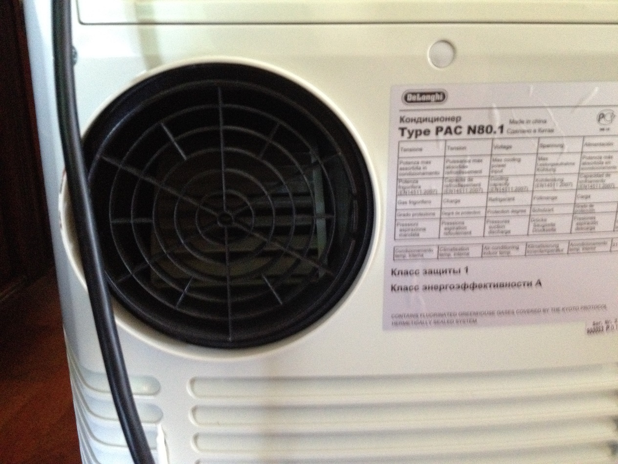

Ich würde mir an deiner Stelle an eine Monoblock Gerät holen, aber wie du schon gesagt hast der Abluftschlauch ca. 10cm im DurchmesserWeyoun hat geschrieben: Monoblock? Dessen Schläuche sind ja > 10 cm im Durchmesser => Da muss das Fenster aber mehr als "einen Spalt weit" auf!
Oder kannst du mir was konkretes empfehlen?
Wenn du die Möglichkeit hast würde ich mir an deiner Stelle so ein Gerät zulegen. Die Monoblock Geräte sind aber nicht gerade leise....

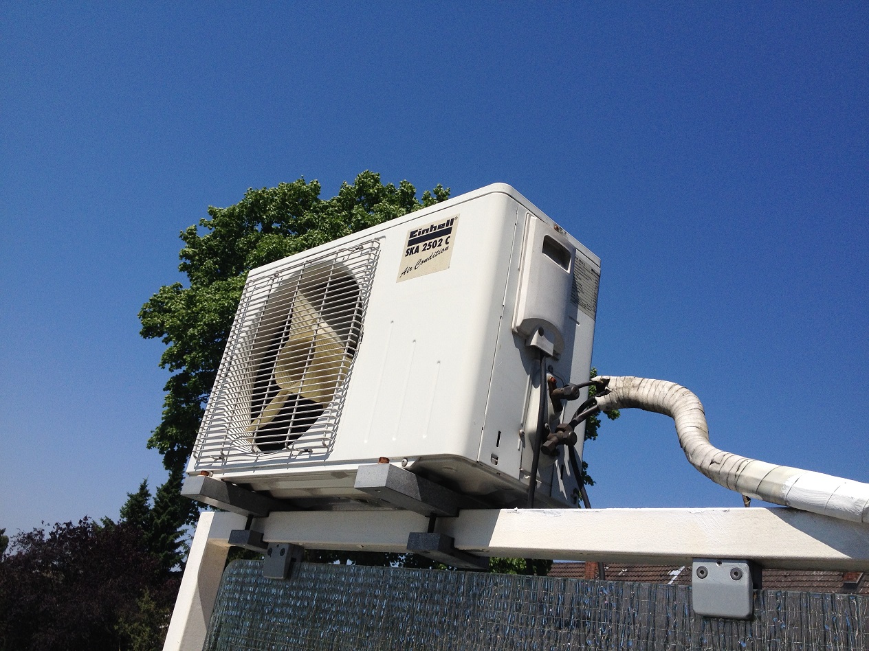

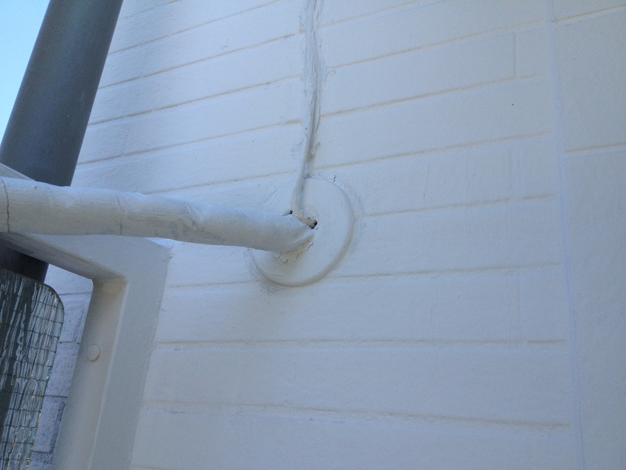

Die beste Variante ist das Split Gerät aber auch teuer, Einbauen, Bohren usw. Dafür ist es aber sehr leise und komfortabel.
Wie man sieht habe ich mir noch zwei Halterungen aus Alu gefräst und diese auf der Innenseite mit Gummi ausgekleidet um die Vibrationen/Schwingungen auf das Geländer zu dämpfen.
